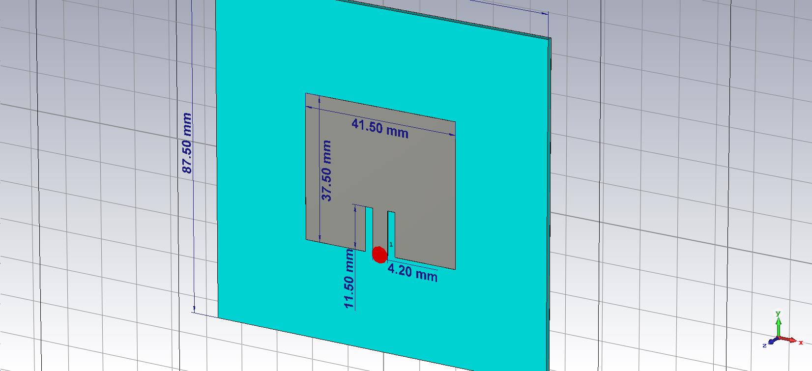

Я понял насчет вырезов. обрисовал их в программе. хочу узнать насколько углубляться полоском в патч нужно. сделал sweep от 2 до 15 мм длинну вырезов. жду когда посчитается.
СообщениеДобавлено: Пн 25 дек 2017 20:36
В калькулятор размеры патча занесите и там уже все размеры он выдаст. Их уже в программу.

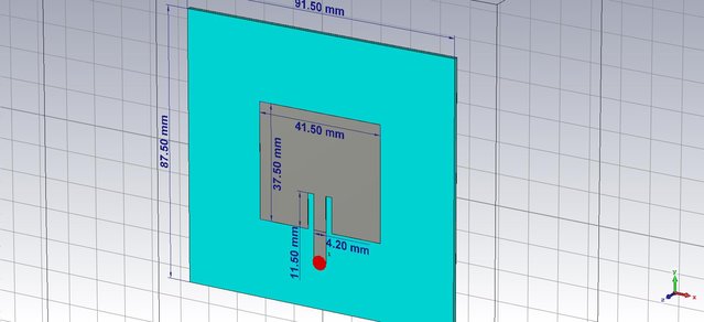

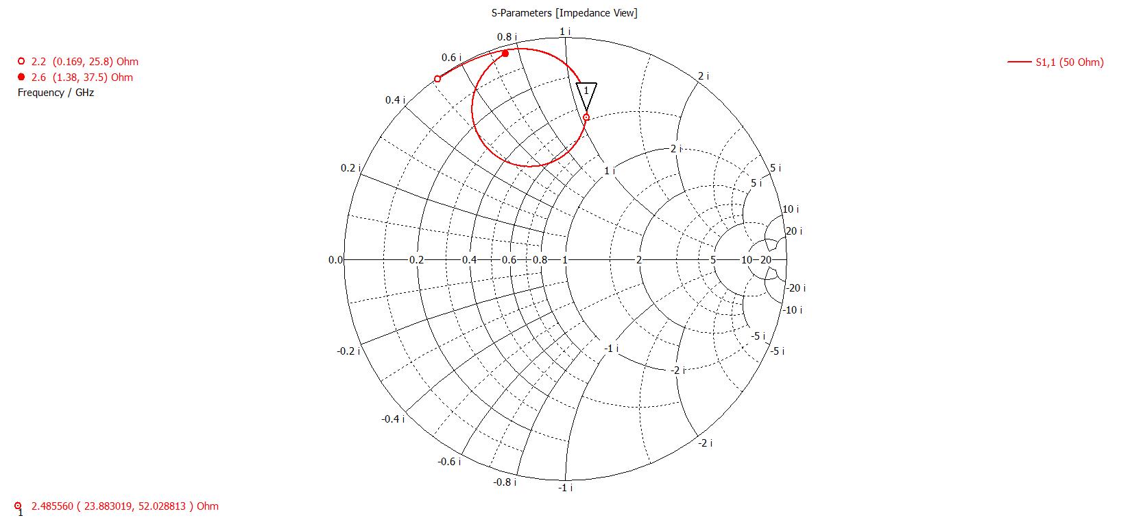

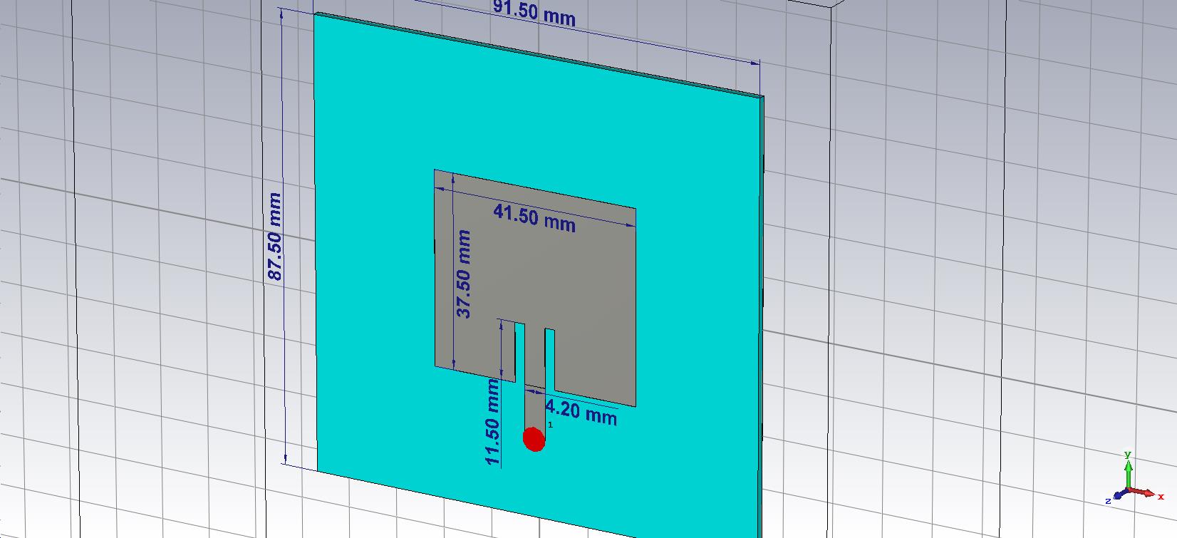

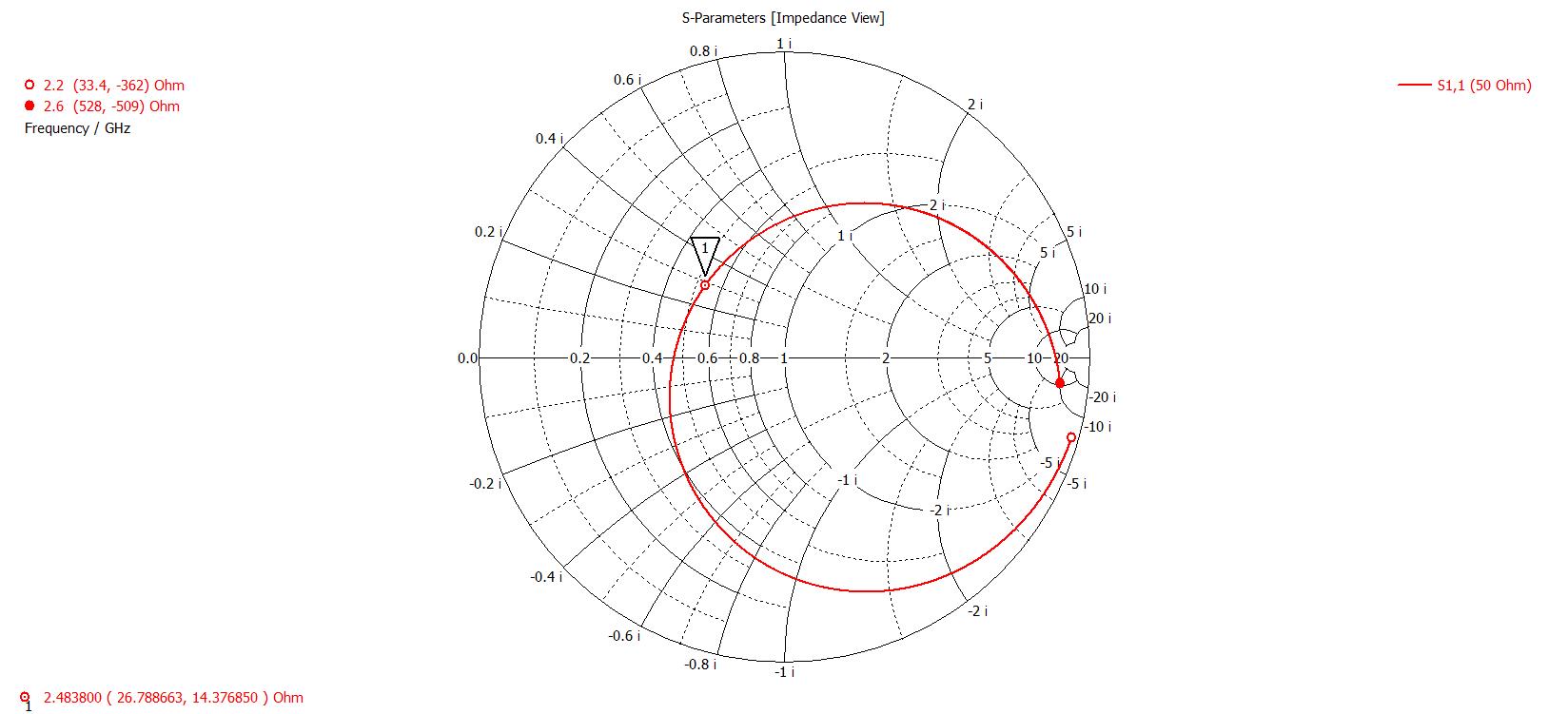

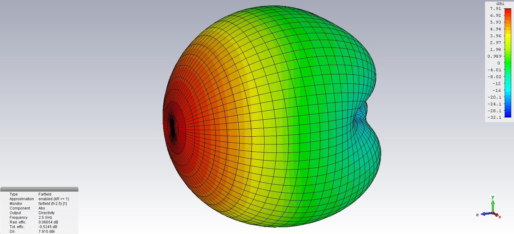

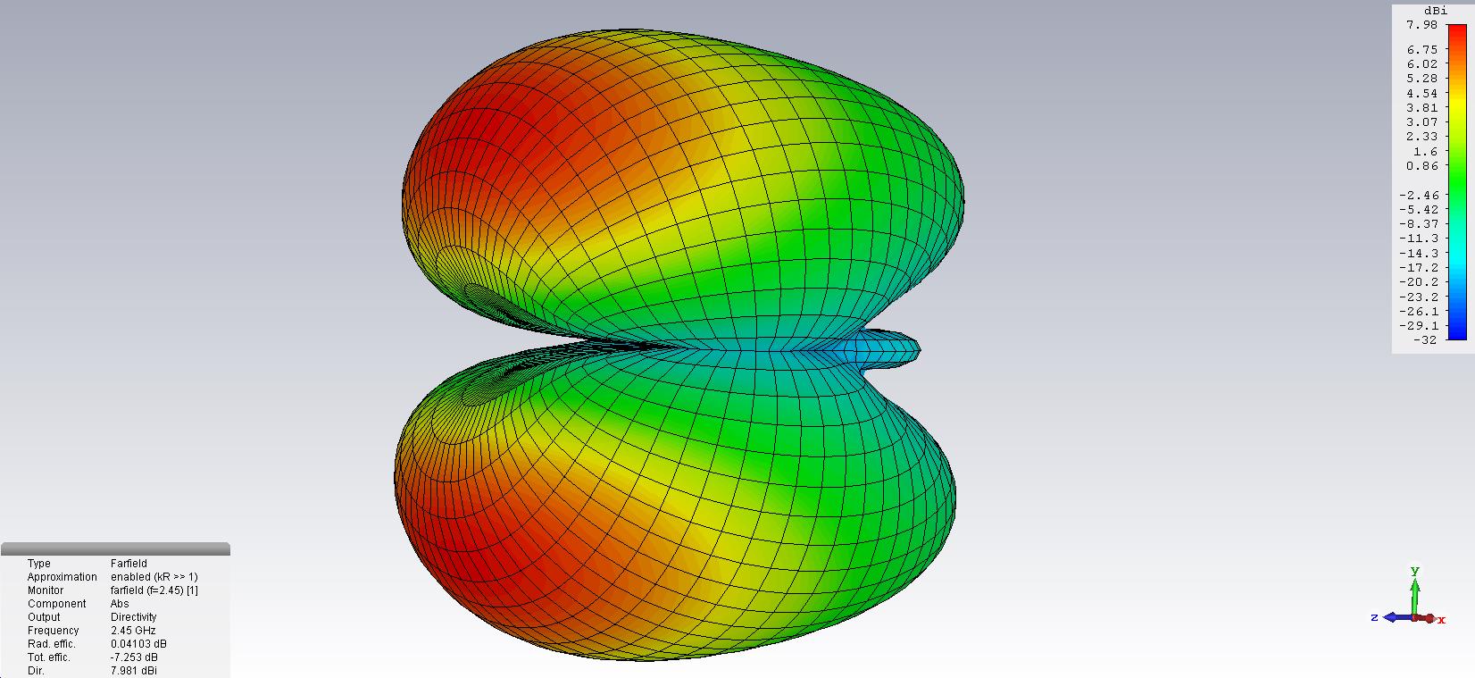

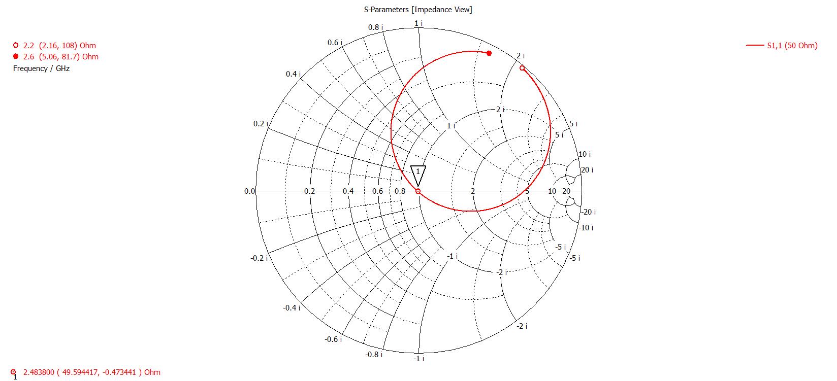

Выбрал из вариантов длинн вырезов тот, который ближе к 50 ом - 11.5 мм у меня получилось. что-то уж очень большое усиление на ДН у этого патча.
onepatch50ompcb.jpg [ 85.97 Кб | Просмотров: 8371 ]
onepatch50omsmith.jpg [ 106.13 Кб | Просмотров: 8371 ]
onepatch50om.jpg [ 168.03 Кб | Просмотров: 8371 ]
СообщениеДобавлено: Пн 25 дек 2017 21:43
Вот шикарный результат. Теперь 4-е таких и трансформаторы, а усиление нормальное, на сайте lan23.ru посмотрите, там с одного патча и больше снимают.

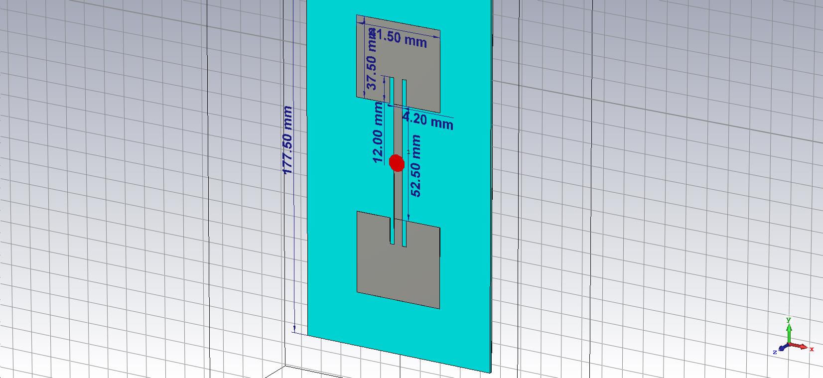

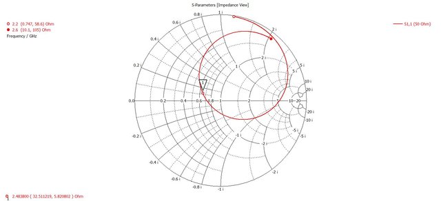

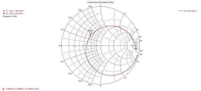

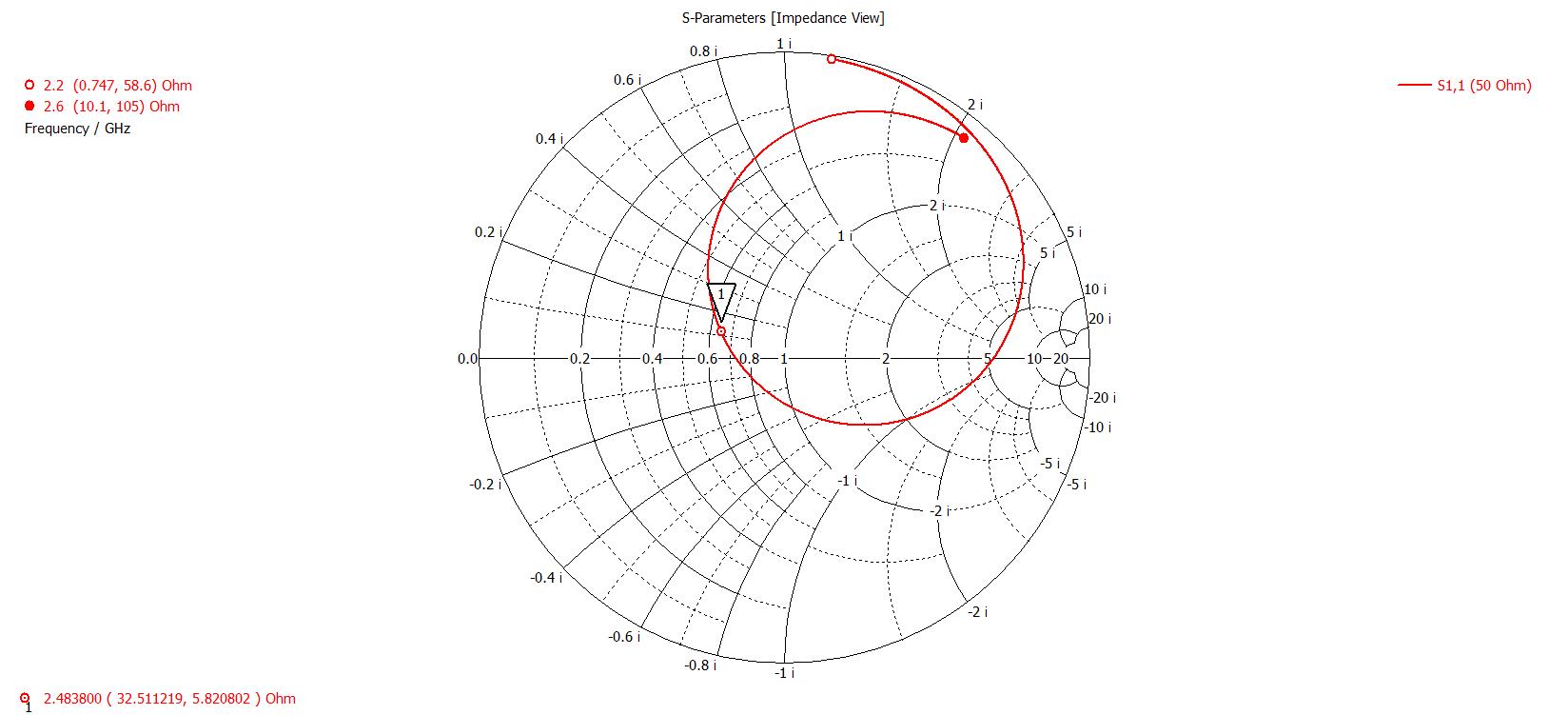

Не понятно: удлинил питающую 50 омную линию на 10 мм и всё развалилось на диаграмме.
onepatch50omsmith1.jpg [ 107.53 Кб | Просмотров: 8364 ]
onepatch50ompcb1.jpg [ 93.42 Кб | Просмотров: 8364 ]
СообщениеДобавлено: Пн 25 дек 2017 22:23
Сообщений: 465
Откуда: KO69AK
предполагаю что щели узковаты, пересчитываю
СообщениеДобавлено: Пн 25 дек 2017 22:25
Скорее всего линия работает как трансформатор. Попробуйте сделать линию длиной лямда/2 с учетом коэффициента укорочения, до первоначальной точки питания.

импеданс патча с питающей линией лямда\2 = 42,26 мм. попробую покрутить размеры выреза
onepatch50omsmith2.jpg [ 107.39 Кб | Просмотров: 8355 ]

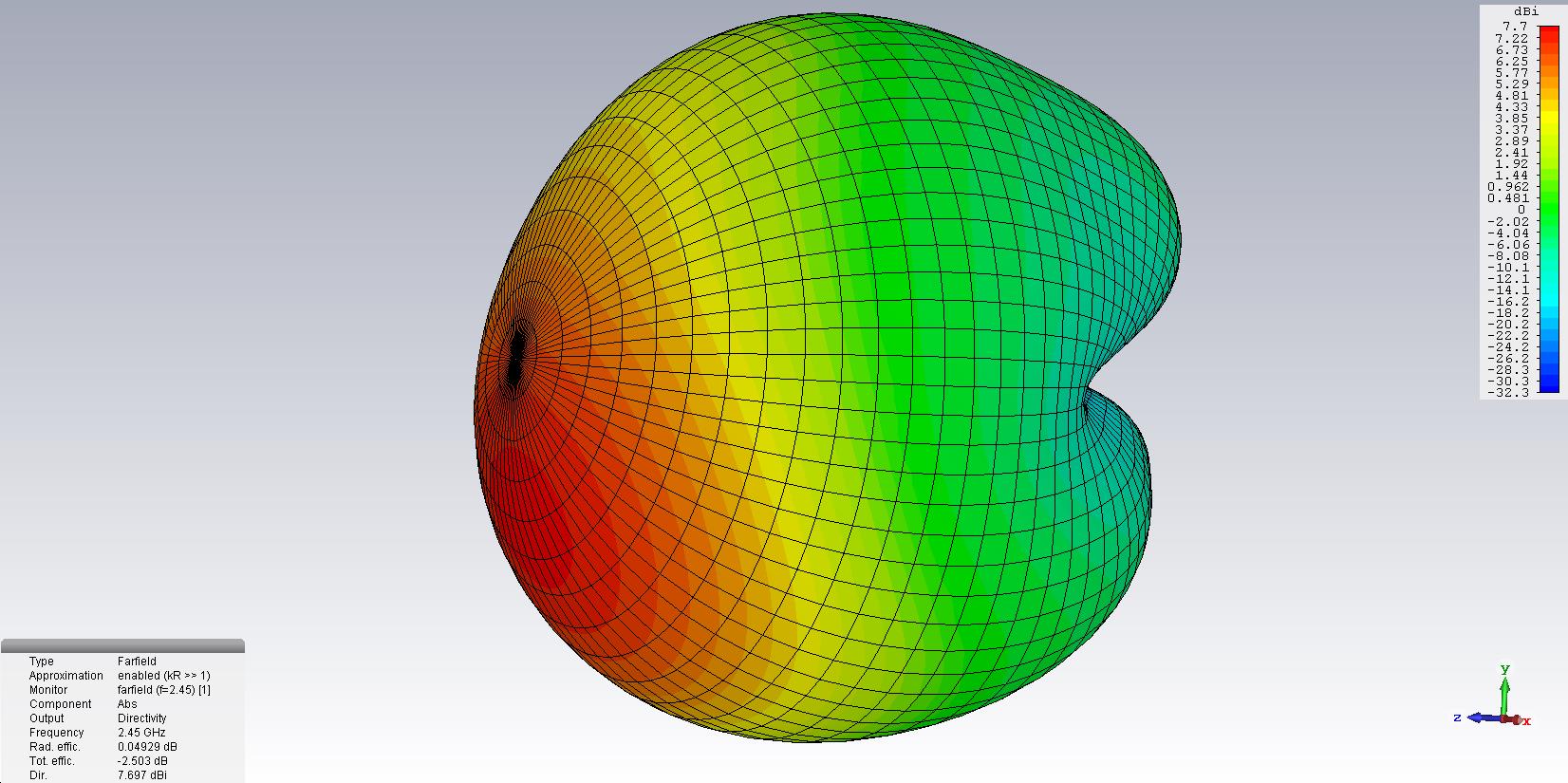

ДН изменилась - ссумировалась с полоском.
onepatch50om1.jpg [ 190.21 Кб | Просмотров: 8341 ]

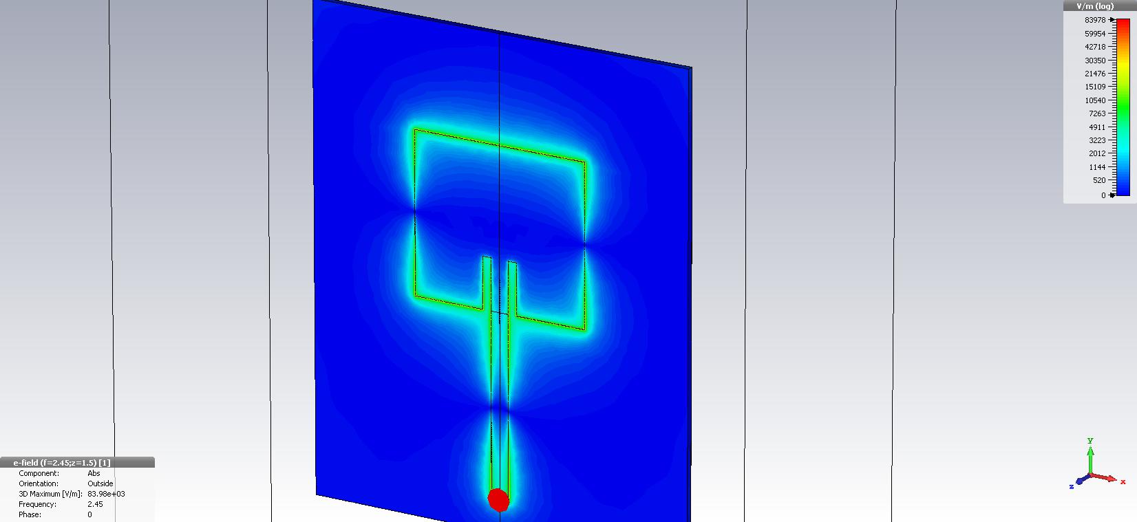

ЭМ поле в плоскости топологии печатных проводников
