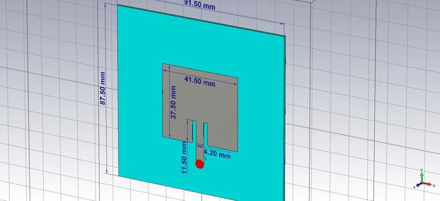

Я понял насчет вырезов. обрисовал их в программе. хочу узнать насколько углубляться полоском в патч нужно. сделал sweep от 2 до 15 мм длинну вырезов. жду когда посчитается.
СообщениеДобавлено: Пн 25 дек 2017 20:36
В калькулятор размеры патча занесите и там уже все размеры он выдаст. Их уже в программу.

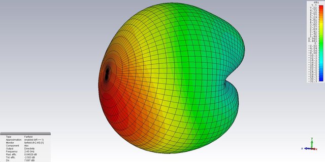

Выбрал из вариантов длинн вырезов тот, который ближе к 50 ом - 11.5 мм у меня получилось. что-то уж очень большое усиление на ДН у этого патча.

Вот шикарный результат. Теперь 4-е таких и трансформаторы, а усиление нормальное, на сайте lan23.ru посмотрите, там с одного патча и больше снимают.

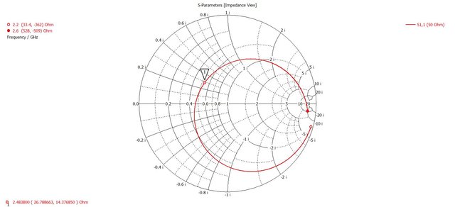

Не понятно: удлинил питающую 50 омную линию на 10 мм и всё развалилось на диаграмме.

Скорее всего линия работает как трансформатор. Попробуйте сделать линию длиной лямда/2 с учетом коэффициента укорочения, до первоначальной точки питания.

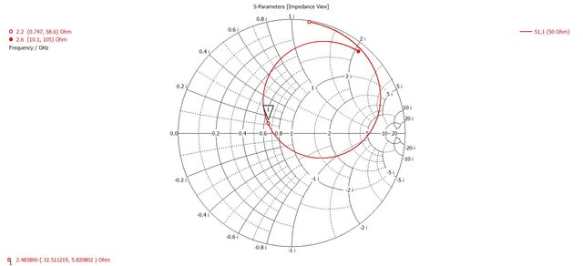

импеданс патча с питающей линией лямда\2 = 42,26 мм. попробую покрутить размеры выреза

длину щели сделал 12 мм - (на 0.5 мм больше) и опять вышел в 50 ом

ДН изменилась - ссумировалась с полоском.

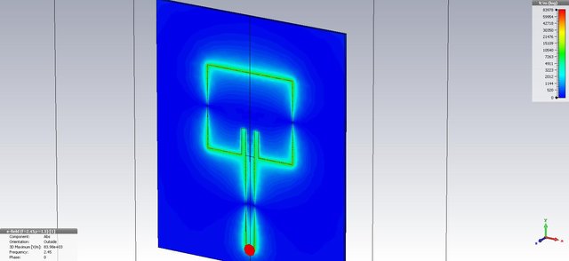

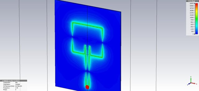

ЭМ поле в плоскости топологии печатных проводников
