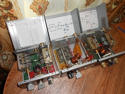

СообщениеДобавлено: Вс 08 фев 2015 12:05
Сандро, ничего не сообщаете, как СУ-Тюнер в горах, на сопках, в поле. Какие антенны к нему подключали дома и за городом. Каков результат.
Можно и в личку ... :wink:
