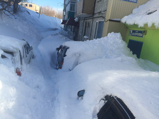

О количестве снега, выпадающем за один раз, можно судить по фото после последнего циклона. :)

СообщениеДобавлено: Вс 08 фев 2015 11:52
Сандро, а на Королева 9-А под горой снега и льда там кто живет, вижу на фото? :lol:
Не радиолюбитель, случайно? А? :wink:
СообщениеДобавлено: Вс 08 фев 2015 11:58
Сообщений: 260
Откуда: QO92EW
Честно говоря, не знаю... Это фото в Петропавловске сделано, как показательное в части работы коммунальных служб. Машины под снегом - это внедорожники. :)
В Вилючинске я один, тем более что въезд в наше ЗАТО сейчас ещё ужесточили и без проблем оформить пропуск возможно лишь ближайшим родственникам.
Свой домик - это пока лишь мечта...
73! Сандро RA0ZIJ

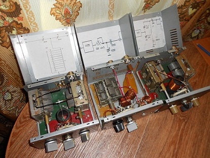

СообщениеДобавлено: Вс 08 фев 2015 12:05
Сандро, ничего не сообщаете, как СУ-Тюнер в горах, на сопках, в поле. Какие антенны к нему подключали дома и за городом. Каков результат.
Можно и в личку ... :wink:
