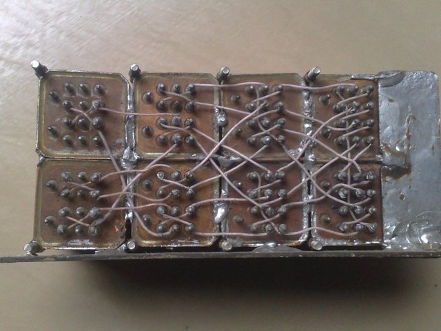

СообщениеДобавлено: Чт 27 ноя 2014 08:37
Сообщений: 43
Добрый день!
Не смог отправить фото коммутатора, попробую позже.
СообщениеДобавлено: Чт 27 ноя 2014 11:50
Сообщений: 43
Коммутатор UA0WY ФАР UA1DZ 8 эл (3).jpg [ 115.82 Кб | Просмотров: 15119 ]
Фото коммутатора. Сжал, пробую отправить.

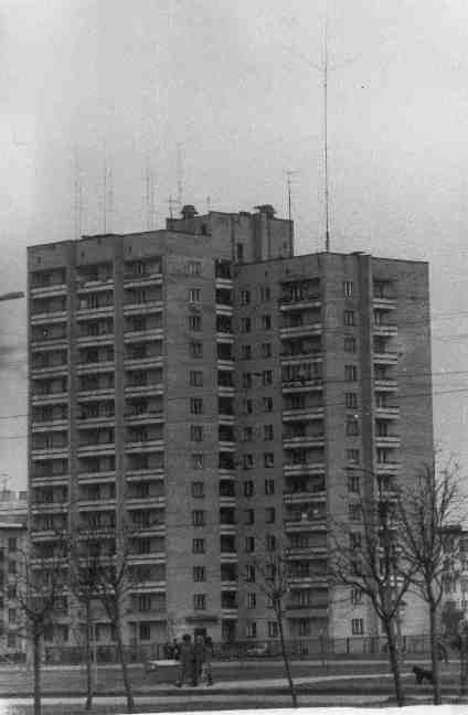

СообщениеДобавлено: Сб 29 ноя 2014 18:57
Сообщений: 43
Добрый день!
Решил сюда поместить фото антенн UA1DZ с форума CQ HAM.
Как поднимали мачту 20 с лишним метров на таком здании и как монтировал Георгий распорки и элементы антенн?
Сергей.
ua1dz_ant1c_452 (1).jpg [ 24.3 Кб | Просмотров: 15024 ]

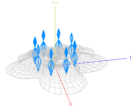

СообщениеДобавлено: Чт 04 дек 2014 14:13
На форуме cqham.ru - Многодиапазонные фазированные вертикалы обсуждают эту антенну. Приведена предполагаемая MMANA-модель 8-угольной фазированной решетки UA1DZ. ua1dz8_625.maa
Диаметр антенны точно не известен, выбран ~12 метров. Результат: КУ решетки на высоте 45 метров, если верить компьютеру: G=13.01 dbi при зенитном угле излучения 5 градусов к горизонту на 14 МГц. Ширина ДН в горизонтальной плоскости 40 градусов по уровню -3дб. При переключении: 40*8=320 градусов ~ 360 градусов.
ua1dz-array8.gif [ 7.2 Кб | Просмотров: 14858 ]
СообщениеДобавлено: Чт 04 дек 2014 14:46
Сообщений: 43
Добрый день!
К сожалению, не знаю имени, RA1AHQ, спасибо за приведенную ссылку.
Видел. Но. Давно не обсуждают. Смотрите последнюю дату.
Файл близок к истине, хотя расчет можно значительно упростить заменой широкополосных сложно прорисованных элементов на простые излучатели. Это значительно ускорит расчет и амплитудно фазовые соотношения не изменит. В приведенном примере амплитудно-фазовые данные не верны.
Как следствие диаграмма неверна и параметры не оптимальны.
Но надо отметить, что фантастических данных решетка действительно не имеет. Она примерно равнозначна 4 элементам яги, но, моментально переключаема, многодиапазонна и более надежна.
Хотя надо в первую очередь учитывать местные, имеющиеся условия.Прочтите с самого начала все, что здесь в теме написано, большего вы нигде не найдете о антеннах UA1DZ.
А что делать, каждый решает сам.
Сергей.
СообщениеДобавлено: Чт 04 дек 2014 20:09
UA0WY
Сергей, спасибо за подсказку: "Это значительно ускорит расчет". Массив UA1DZ упрощенный для быстрых вычислений, однодиапозонный вариант 14 МГц. Правильные амплитуды и фазы не настраивал, НО их можно взять с предыдущей страницы (на Вашем рисунке приведены длины кабелей). Данные об амплитудах и фазах взял из файла ve7fdz, где они были указаны, соответственно: по 0.125 Вольт и 0-90-180-270-270-180-90-0 градусов. Усиление вышло такое же, 13 дБи.

СообщениеДобавлено: Пт 05 дек 2014 05:57
Сообщений: 43
Добрый день, всем!
Владимир, давно не занимался расчетами ФАР, но помню, что моя расчетная модель после оптимизации в ММАне для высоты UA1DZ, в 45м, на диапазоне 20м показывала чуть более 14,5 dbi.
А как мне ввести Ваш массив? Копировать в "Геометрию" нудно. Проще было выложить файл ххх.maa
Он автоматически после загрузки открывается.
И еще. В решетке основную лепту в усиление вносят четыре средних элемента, поэтому если допустить потери на стыках диаграмм целесообразно использовать вместо 8 элементов 6.
Ну а предельная решетка, как я уже писал - это 9 элементов, 9-й в центре.
Диаметр 8 эл. решетки 12м уже велик для 10м диапазона, появляются липестки с большим уровнем, хотя Георгий и не считал это недостатком антенны.
