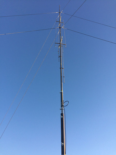

СообщениеДобавлено: Чт 16 фев 2017 19:37
Зарегистрирован: Сб 21 янв 2017 20:12
Сообщений: 37
Откуда: KO59FX
установил RV-8HF теперь настройка и эксплуатация, отпишусь

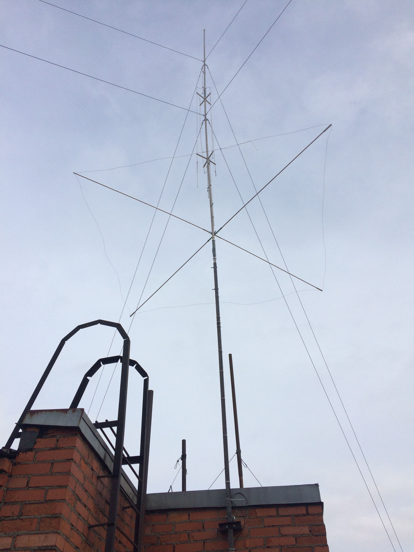

IMG_2272 min1.jpg [ 228.84 Кб | Просмотров: 14760 ]
СообщениеДобавлено: Вс 19 фев 2017 00:48
Сообщений: 37
Откуда: KO59FX
сказали что без нижней рамки антенна не работает - вкорячил!
провел первое qso с ra6bw-Краснодар!
но настраивать все равно надо!
IMG_2282-min.jpg [ 247.06 Кб | Просмотров: 14668 ]
СообщениеДобавлено: Вс 19 фев 2017 05:09
Сообщений: 260
Откуда: QO92EW
Без нижней рамки не работает 40 и 10, если руководствоваться ТО. У меня при такой близости металлической конструкции на 40м рамку пришлось укорачивать почти на 40-50см, только тогда резонанс поднялся до 7.100
73! Сандро RA0ZIJ
СообщениеДобавлено: Вс 19 фев 2017 22:14
Сообщений: 37
Откуда: KO59FX
рядом металла нет, это ракурс такой
