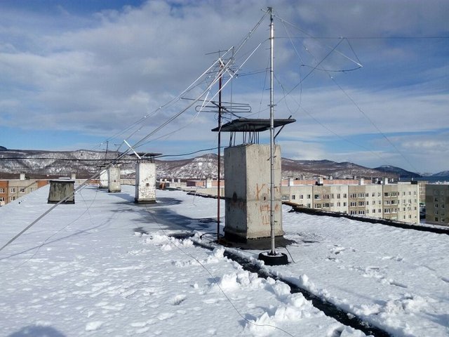

Возвращаясь к антенне RV-8HF.
Вчера был шторм. На этом история жизни антенны закончилась: лопнул опорный изолятор и она приказала долго жить...

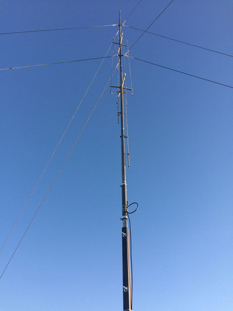

установил RV-8HF теперь настройка и эксплуатация, отпишусь

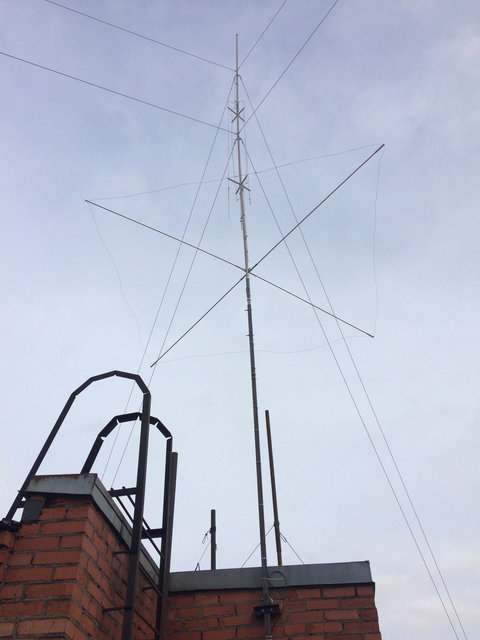

сказали что без нижней рамки антенна не работает - вкорячил!
провел первое qso с ra6bw-Краснодар!
но настраивать все равно надо!

Без нижней рамки не работает 40 и 10, если руководствоваться ТО. У меня при такой близости металлической конструкции на 40м рамку пришлось укорачивать почти на 40-50см, только тогда резонанс поднялся до 7.100

рядом металла нет, это ракурс такой
