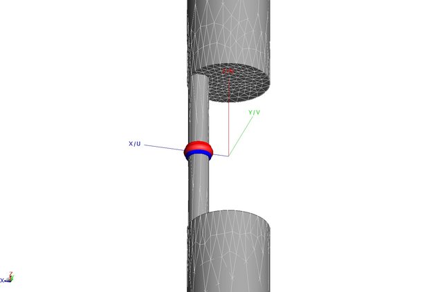

r1ben, для полноты картины добавлю, что ММАНА не учитывает влияние на входной импеданс разреза вибратора и коротких подводящих контактов кабеля. Если уточнить расчёт с учётом сказанного, то нужно ещё немного укоротить вибратор, чтобы Re равнялось 75 Омам
D738.jpg [ 112.1 Кб | Просмотров: 27159 ]
MMANA умеет рассчитывать такие вибраторы, если цилиндр представить набором проводников.

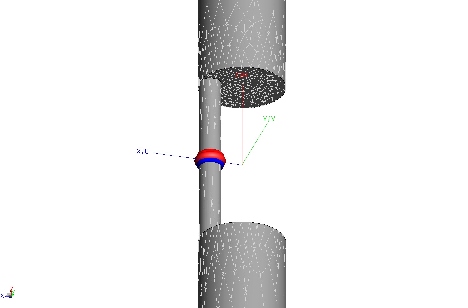

К сожалению это не эквивалентная замена, тем более что проводники у Вас расположены по окружности диаметра равного банке. Нет и учёта торцевой ёмкости банок. Я посчитал в FEKO диполь из банок по габаритом из файла ММАНА. Среднее значение Ксв для 75 Ом получилось не =3, а =2. Разница существенная.

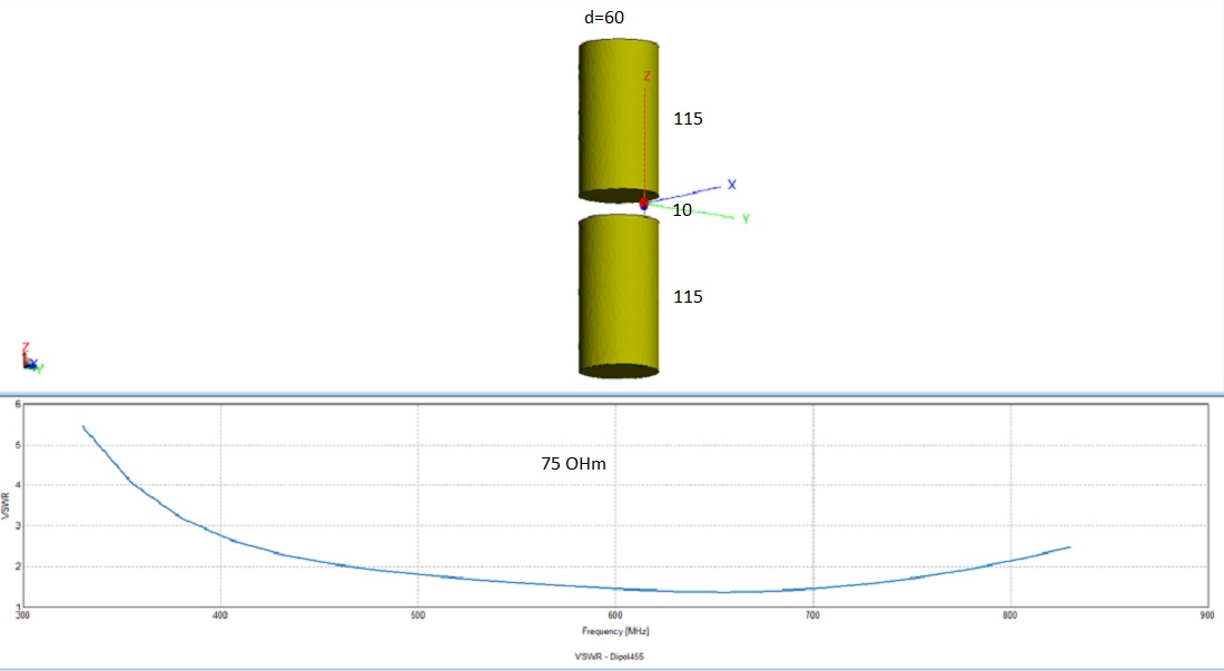

СообщениеДобавлено: Пт 01 июн 2018 12:07
Сообщений: 70
Это скрин расчёта Ксв в диапазоне частот ДМВ.
Так что ММАНА считать умеет, только считает она проволочки , а не банки.
FEKO.jpg [ 61.8 Кб | Просмотров: 26922 ]
