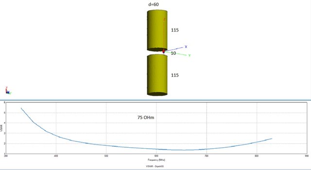

Всем привет. В интернетах для расчета антенны для DVB-T2 советуют использовать формулу 7500/f, вместо привычных 300/f. Знаю, что четвертушки рассчитывают 7137/f.
Вопрос в следующем: что такое 7500? в формуле 7500/f?
http://r1ben.ru
СообщениеДобавлено: Пн 28 май 2018 18:37
длина волны (м) = 300/f
длина волны (см) = 30000/f
Т.к. диполь полуволновой, 1/2 волны, делим на 2, получается длина в см равна 15000/f
Поэтому 7500/f это длина трубки плеча без учёта укорочения (т.к. 15000/2=7500).
С учётом укорочения 0.98 общая длина диполя (см) = 14700/f.
Знаю еще одну прикольную формулу (можно считать на калькуляторе)
Средняя частота ДМВ канала = ((N-21) * 8) + 474. Например, для 54 канала 54-21=33
33*8+474 =738 МГц
Общая длина диполя для 54 канала частота 738 МГц и по формуле длина диполя равна 14700/738 = 19.9 см.
Проверка в MMANA показывает Z=82+j30, т.е. даже такой диполь длинноват для 738 МГц (ф=4мм).
Запустил оптимизацию для 75 Ом и получил длину 19.1см.
Реальная формула выходит 19.1см => 19.1*738 = 14095
Формула L = 14095/f общая длина в см.
Половинка диполя L(см)=7047/f.

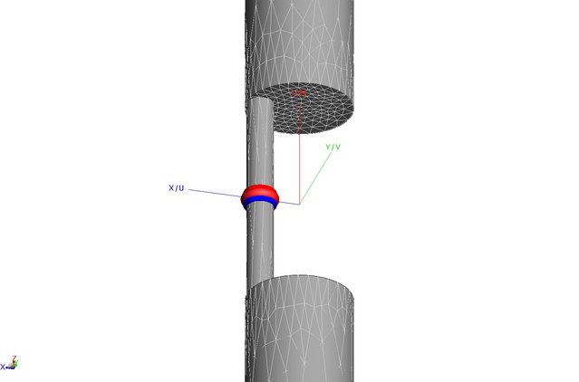

r1ben, для полноты картины добавлю, что ММАНА не учитывает влияние на входной импеданс разреза вибратора и коротких подводящих контактов кабеля. Если уточнить расчёт с учётом сказанного, то нужно ещё немного укоротить вибратор, чтобы Re равнялось 75 Омам

MMANA умеет рассчитывать такие вибраторы, если цилиндр представить набором проводников.
dipole_UHF.png [ 7.85 Кб | Просмотров: 27567 ]
dipole_UHF.zip [522 байт]
Если взять две пивные банки 0.33л, то КСВ около 3.2 для кабеля 75 Ом в широком диапазоне частот 470 - 700 МГЦ (ДМВ каналы 21-50),

У антенны из алюминиевых или медных трубок КСВ получится ещё лучше (КСВ<1.7 для 75Ом). Телевизионная антенна диполь на 1-й и 2-й мультиплексы СПб: нужны две трубки диаметром ф=20 мм, длина каждой 97мм, зазор в точке питания 10мм (общая длина диполя 204мм).

К сожалению это не эквивалентная замена, тем более что проводники у Вас расположены по окружности диаметра равного банке. Нет и учёта торцевой ёмкости банок. Я посчитал в FEKO диполь из банок по габаритом из файла ММАНА. Среднее значение Ксв для 75 Ом получилось не =3, а =2. Разница существенная.

Это скрин расчёта Ксв в диапазоне частот ДМВ.
Так что ММАНА считать умеет, только считает она проволочки , а не банки.
