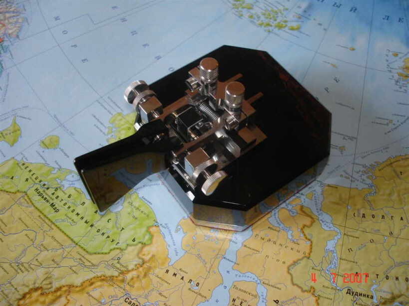

To RA1APO: Павел, очень приятно видеть, что еще есть люди, способные что-то сделать своими руками.
То UA1AFM: Юрий, а если этот ключик упадет со стола, его можно будет самостоятельно настроить или нужно обращаться в сервисный центр? :D :D :D
Но вещица действительно напоминает паровоз и поэтому очень красива! (Все паровозы красивы по умолчанию)

UA1AFM писал(а):
На паровоз похож.. :)
Да что то от паровой машины присутствует :lol:

у меня не скрепка на саморезе!!! Кстате радует массивное основание.... ключ на столе как прикрученый держится,вне зависимости от яростности моей на нём работы :wink:

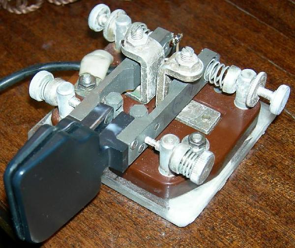

Самому сделать хороший манипулятор (во всех отношениях-дизайн,удобство в работе) достаточно сложно,но при желании за пару месяцев может получиться. Без станочных работ не обойтись,подвес рычагов лучше делать на каленых конусах и каленых втулках,с подшипниками будет трудно вогнать ось в размер-там в пределах сотки посадка.
Рычаги лучше сделать Г-образные,контакты развести по краям рычагов,используя контактные стойки-см. KENT,BEGALI.
Одна из моих старых проверенных конструкций выглядит примерно так. Причем за прототип была взята механика от ЭКМ-4. С некоторыми изменениями. Кстати-вот ее вполне можно повторить с небольшими переделками,она вполне работоспособна,а станочных работ не очень много.
paddle.jpg [ 44.8 Кб | Просмотров: 16550 ]

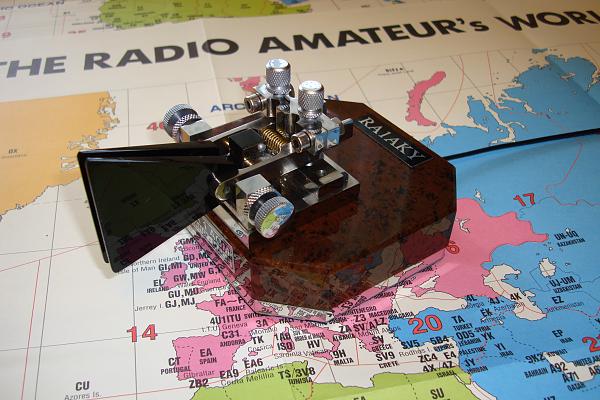

Даже самому нравится :)
DSC00231.jpg [ 51.04 Кб | Просмотров: 16515 ]
