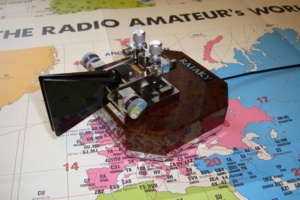

To RA1APO: Павел, очень приятно видеть, что еще есть люди, способные что-то сделать своими руками.
То UA1AFM: Юрий, а если этот ключик упадет со стола, его можно будет самостоятельно настроить или нужно обращаться в сервисный центр? :D :D :D
Но вещица действительно напоминает паровоз и поэтому очень красива! (Все паровозы красивы по умолчанию)

Для меня ключ очень интимная тема. Его должно быть приятно трогать, приятно на него смотреть, приятно слышать, как постукивают его контакты. Фетиш своеобразный, знаю для многих так.
Стучать какой-то скрепой или проволокой на саморезах? Никогда! Последние сто баксов отдам за нормальный ключ. Благо у меня их(ключей) есть :roll: .
 Заголовок сообщения:
СообщениеДобавлено: Пт 09 окт 2009 23:49
Ведущий раздела QRP
Сообщений: 1641
у меня не скрепка на саморезе!!! Кстате радует массивное основание.... ключ на столе как прикрученый держится,вне зависимости от яростности моей на нём работы :wink:

Самому сделать хороший манипулятор (во всех отношениях-дизайн,удобство в работе) достаточно сложно,но при желании за пару месяцев может получиться. Без станочных работ не обойтись,подвес рычагов лучше делать на каленых конусах и каленых втулках,с подшипниками будет трудно вогнать ось в размер-там в пределах сотки посадка.
Рычаги лучше сделать Г-образные,контакты развести по краям рычагов,используя контактные стойки-см. KENT,BEGALI.
Одна из моих старых проверенных конструкций выглядит примерно так. Причем за прототип была взята механика от ЭКМ-4. С некоторыми изменениями. Кстати-вот ее вполне можно повторить с небольшими переделками,она вполне работоспособна,а станочных работ не очень много.
