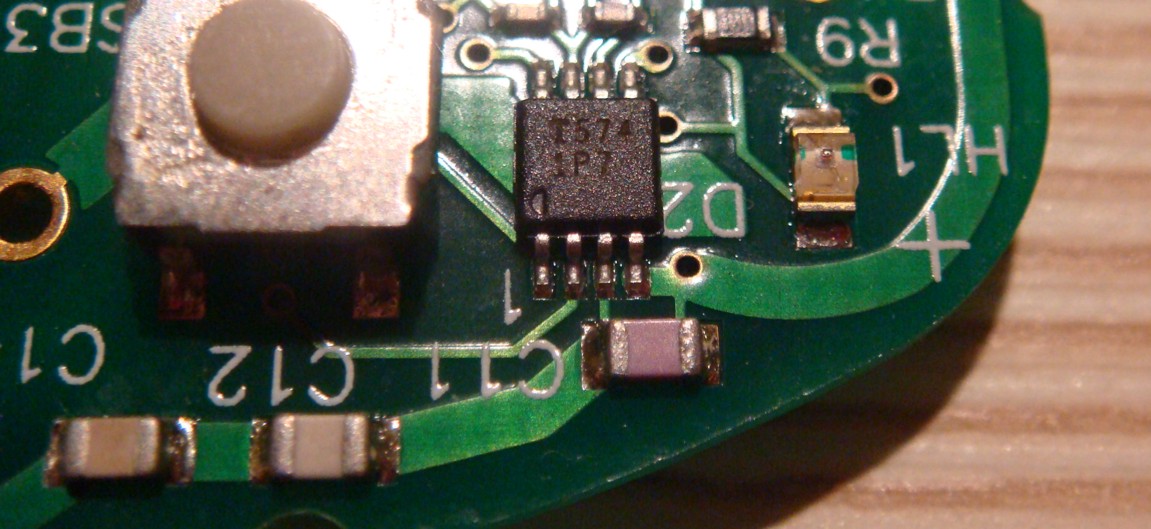

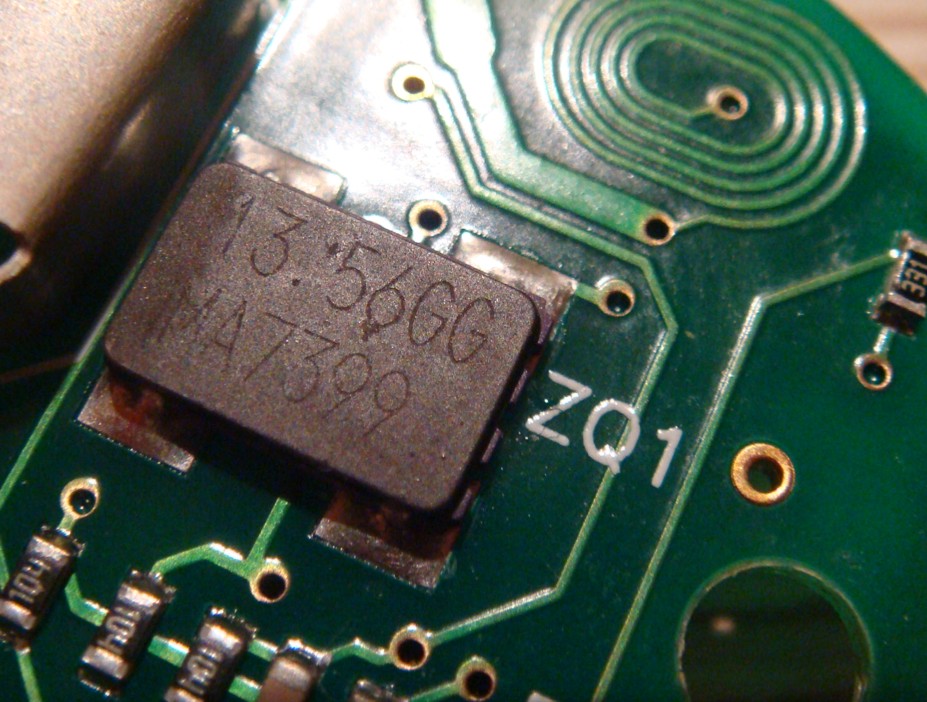

СообщениеДобавлено: Ср 09 мар 2011 23:03
Сообщений: 290
Откуда: KO59ET
Есть готовое решение правда диапазон UHF ввв.gaw.ru/html.cgi/txt/ic/Atmel/communications/rf/t5754.htm Такая мелкосхема с обвязкой используется в брелоке от калины и приоры(на работе десяток таких штук воляется совершенно ненужных).
DSC02094.jpg [ 182.84 Кб | Просмотров: 18348 ]
DSC02093.jpg [ 164.87 Кб | Просмотров: 18348 ]
 Заголовок сообщения: Re: Передатчик для Охоты на лис
СообщениеДобавлено: Чт 10 мар 2011 00:04
Сообщений: 2205
хочу паручку для экспирементов :)
СообщениеДобавлено: Чт 10 мар 2011 00:20
Сообщений: 290
Откуда: KO59ET
Завтра или через два дня Малая Балканская 57 с 9.00 до 20.00 самовывоз.
