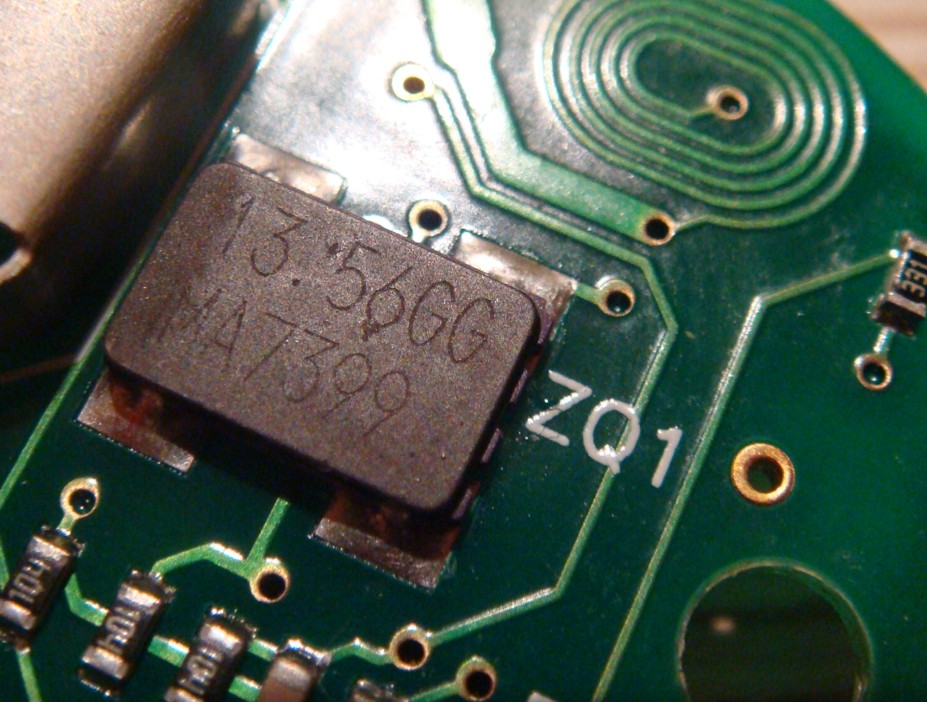

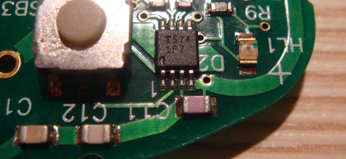

Есть готовое решение правда диапазон UHF ввв.gaw.ru/html.cgi/txt/ic/Atmel/communications/rf/t5754.htm Такая мелкосхема с обвязкой используется в брелоке от калины и приоры(на работе десяток таких штук воляется совершенно ненужных).
DSC02094.jpg [ 182.84 Кб | Просмотров: 18020 ]
DSC02093.jpg [ 164.87 Кб | Просмотров: 18020 ]

хочу паручку для экспирементов :)
 Заголовок сообщения: Re: Передатчик для Охоты на лис
СообщениеДобавлено: Чт 10 мар 2011 00:20
Сообщений: 290
Откуда: KO59ET
Завтра или через два дня Малая Балканская 57 с 9.00 до 20.00 самовывоз.
