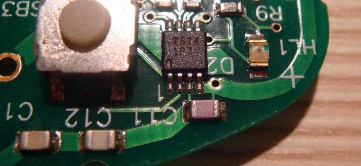

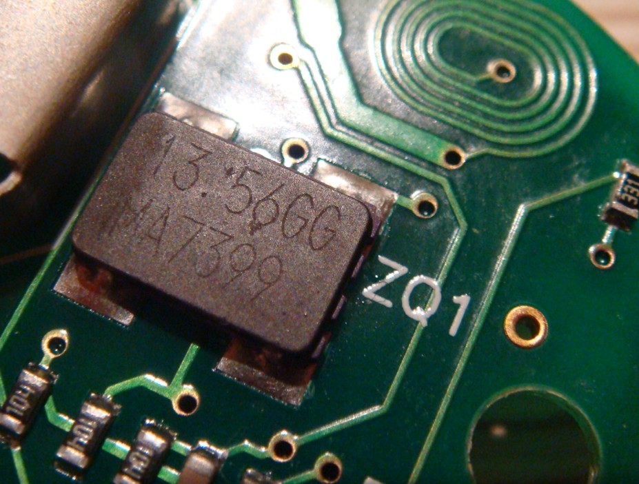

Есть готовое решение правда диапазон UHF ввв.gaw.ru/html.cgi/txt/ic/Atmel/communications/rf/t5754.htm Такая мелкосхема с обвязкой используется в брелоке от калины и приоры(на работе десяток таких штук воляется совершенно ненужных).
DSC02094.jpg [ 182.84 Кб | Просмотров: 18337 ]
DSC02093.jpg [ 164.87 Кб | Просмотров: 18337 ]

Сообщений: 2205
хочу паручку для экспирементов :)
