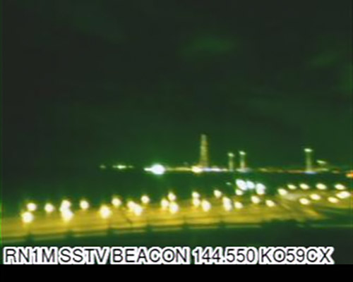

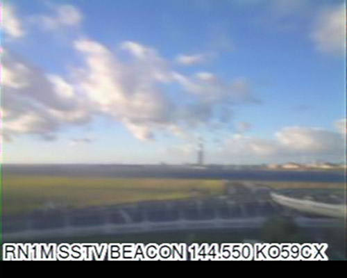

Всем привет!
Собрал и запустил SSTV beacon на 144.550 МГц, FM, Martin 1.
Локация: KO59CW
Картинка передается каждые 5 минут, с видом на Финский залив и Лахту.
Принятые картинки можно присылать в Телеграм-группу маяка по ссылке: https://t.me/+E1zfyen0bYU3NDM6
Более подробно можно почитать о создании маяка по ссылке.
Буду рад обратной связи! Всем 73!
Ниже несколько принятых по эфиру картинок.
photo_2026-07-13_00-25-19.jpg [ 16.63 Кб | Просмотров: 3228 ]
photo_2026-07-12_21-46-31.jpg [ 12.95 Кб | Просмотров: 3228 ]
photo_2026-07-12_23-07-53.jpg [ 7.72 Кб | Просмотров: 3228 ]

Навайбкодил новый скрипт работы маяка, более устойчиво начал работать, вот такие картинки получаются теперь:
image_2026-07-19_08-36-05.png [ 130.58 Кб | Просмотров: 2977 ]
Ниже привожу код, может кто-то захочет повторить...

Принимал в ночи в центре СПб из автомобиля. Локатор ko59ev
IMG_20260829_030540.jpg [ 177.25 Кб | Просмотров: 2210 ]

СообщениеДобавлено: Вт 06 окт 2026 11:18
Сообщений: 667
Случайно наткнулся на журчание SSTV на 144550, Принял картинку 5.9+30 и идентификатор маяка CW: DE RN1M/B K
Весьма неожиданно, погуглил сабж и вот рапортую здесь, спасибо, есть еще энтузиасты в нашем городе!!!! {as_alc}
Rec_20261006_095806.mp3 [ 1.88 MIB | Просмотров: 437 ]
RK1AT
73! Юрий
 Заголовок сообщения: Re: SSTV beacon 144.550 MHz
СообщениеДобавлено: Вт 06 окт 2026 21:20
Сообщений: 667
Еще две картинки принял, 5.9+40, Гражданка
Hist14.jpg [ 46.99 Кб | Просмотров: 399 ]
Hist23.jpg [ 43.46 Кб | Просмотров: 399 ]
