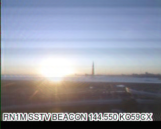

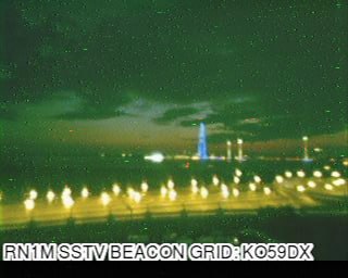

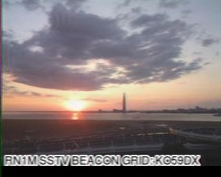

Всем привет!
Собрал и запустил SSTV beacon на 144.550 МГц, FM, Martin 1.
Локация: KO59CW
Картинка передается каждые 5 минут, с видом на Финский залив и Лахту.
Принятые картинки можно присылать в Телеграм-группу маяка по ссылке: https://t.me/+E1zfyen0bYU3NDM6
Более подробно можно почитать о создании маяка по ссылке.
Буду рад обратной связи! Всем 73!
Ниже несколько принятых по эфиру картинок.

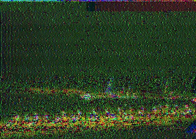

Update^
Навайбкодил новый скрипт работы маяка, более устойчиво начал работать, вот такие картинки получаются теперь:
image_2026-07-19_08-36-05.png [ 130.58 Кб | Просмотров: 2972 ]
Ниже привожу код, может кто-то захочет повторить...

Работа маяка восстановлена! Удачного приема!
