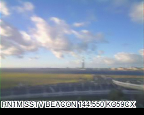

Всем привет!
Собрал и запустил SSTV beacon на 144.550 МГц, FM, Martin 1.
Локация: KO59CW
Картинка передается каждые 5 минут, с видом на Финский залив и Лахту.
Принятые картинки можно присылать в Телеграм-группу маяка по ссылке: https://t.me/+E1zfyen0bYU3NDM6
Более подробно можно почитать о создании маяка по ссылке.
Буду рад обратной связи! Всем 73!
Ниже несколько принятых по эфиру картинок.

СообщениеДобавлено: Пн 13 июл 2026 23:19
Классно!
Отметил в APRS: https://aprs.radiorubka.org/?center=60. ... 91&zoom=12
СW бакен принимаю на мызе, в Коробицыно, на 559,
SSTV в ожидании приема.
73/55
 Заголовок сообщения: Re: SSTV beacon 144.550 MHz
СообщениеДобавлено: Пн 13 июл 2026 23:30
К сожалению на мызе, в Коробицыно, сигнал SSTV чуть выше уровня шума.
Прием не возможен.
Но признак сигнала SSTV наблюдаю.
СообщениеДобавлено: Вс 19 июл 2026 12:41
Сообщений: 205
Василий, спасибо!
Update^
Навайбкодил новый скрипт работы маяка, более устойчиво начал работать, вот такие картинки получаются теперь:
image_2026-07-19_08-36-05.png [ 130.58 Кб | Просмотров: 19673 ]
Ниже привожу код, может кто-то захочет повторить...

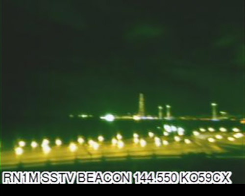

СообщениеДобавлено: Сб 29 авг 2026 11:53
Принимал в ночи в центре СПб из автомобиля. Локатор ko59ev
IMG_20260829_030540.jpg [ 177.25 Кб | Просмотров: 18906 ]
СообщениеДобавлено: Вс 30 авг 2026 10:16
Красивая фотка ночного Питера.
:D
