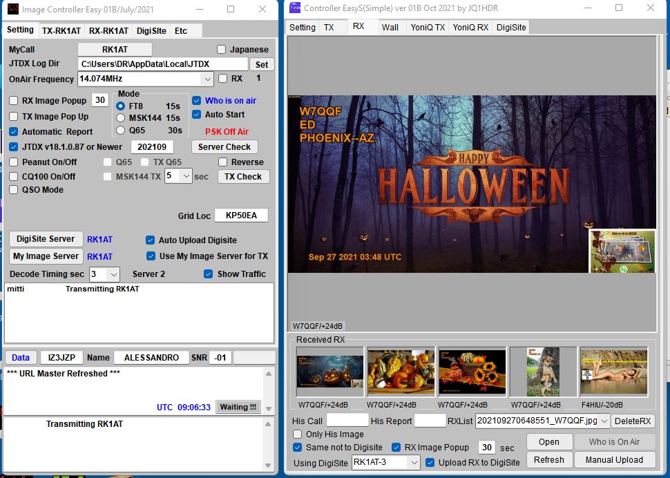

В гибридном режиме применен другой принцип передачи контента. Картинка, видео, HTML и пр. может быть присоединена к посылке в FT-8 моде, здесь уже контент качество HD можно использовать, а время передачи макроса в эфир занимает 13 секунд в моде FT-8.
К передаче макроса в эфире присоединяется цифровой контент через FTP сервер с помощью специального имидж контролера, я думаю сейчас использование интернета при проведении связей никого не вводит в ступор-все пользуется онлайн логами и кластерами и прочими современными фишками.
На практике это выглядит так, устанавливается image controller (программный), проводится его настройка (Позывной, подключается лог цифровой программы и прочее, вроде все мудрено, но на самом деле это всё легко настраивается.
Принял корреспондент через эфир цифровой макрос CALL/IMAGE , имидж контроллер на "лету" обработал этотпринятый макрос из программы лога (WSJTX, JTDX-'эти логи подключаются к контроллеру) и вывел на монитор принятый контент.
На передачу картинка загружается в имидж контроллер, который коннектится к free FTP серверу (FTP сервер "зашит" в контроллере) и после этого можно из контроллера или лога включить TX для передача макроса в эфир.
По гибридному сценарию можно использовать и программу EASYPAL
Для передачи используется макрос типа СALL/IMAGE
Cкачать облегченную версиюпрограммы имидж контроллера
Сайт автора.
Для удобства работы в таких режимах можно еще использовать DigiSite, он в автоматическом режиме может закачивать принятые картинки на сайт и позволяет смотреть принятые картинки у других коллег.-это всё бесплатный софт.
Подробности по запросу.
Для FM SSTV используется вызовная частота 144500, а QSO SSTV, DSSTV проводят на частоте 144525.
Мода FT-8, программы JTDX или WSJT-X, имидж контроллер.
Для теста вечерами можно пробовать осваивать сабж, если есть интерес.
Главное не перекачивать модулятор транcивера большим уровнем сигнала!

Ради бога без обид, просто смысл включать трансивер, чтобы передать ссылку на картинку лежащую на FTP :)
Проще картинку по вотсапу послать. Либо скорее всего та же картинка автоматом в логгере подгрузится, например, с QRZ.Com.
Ничего против не имею, если интересно - ради бога, но реально не вижу смысла устаревшую технологию-химеру применять (помесь эфира с интернетом).
Или я что-то не так понял?

не вижу смысла устаревшую технологию-химеру применять (помесь эфира с интернетом).Или я что-то не так понял?
Евгений здравствуйте, вы же используете моду FT-8 при проведение связей, здесь все тоже самое, но еще при посылке макроса из лога в эфир "прицепляется ccылка" на медиа контент из контроллера.
Вы за те же 13 секунд проведения типового QSO в FT-8 в эфире, получите кроме скудных макросов текстового SMS, медиаконтент, это может быть одностраничная HTML, (здесь большое поле для творчества) видеоролик, или музыкальный файл, картинки качества HD.
Использование имидж контроллера значительно расширяет возможность обмена в рамках QSO.
Мне типовые скудные макросы текстов давно уже обрыдли, хочется большего. :D
Впрочем, всё это дело на любителя, коими мы и являемся.
На КВ есть группа энтузиастов это дела из разных стран и мы ежедневно обмениваемся картинками.
Может это и блажь, но мне за много лет в эфире уже надоело просто "сикулять", хочется иного.
