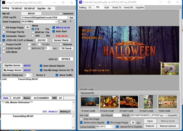

В гибридном режиме применен другой принцип передачи контента. Картинка, видео, HTML и пр. может быть присоединена к посылке в FT-8 моде, здесь уже контент качество HD можно использовать, а время передачи макроса в эфир занимает 13 секунд в моде FT-8.
К передаче макроса в эфире присоединяется цифровой контент через FTP сервер с помощью специального имидж контролера, я думаю сейчас использование интернета при проведении связей никого не вводит в ступор-все пользуется онлайн логами и кластерами и прочими современными фишками.
На практике это выглядит так, устанавливается image controller (программный), проводится его настройка (Позывной, подключается лог цифровой программы и прочее, вроде все мудрено, но на самом деле это всё легко настраивается.
Принял корреспондент через эфир цифровой макрос CALL/IMAGE , имидж контроллер на "лету" обработал этотпринятый макрос из программы лога (WSJTX, JTDX-'эти логи подключаются к контроллеру) и вывел на монитор принятый контент.
На передачу картинка загружается в имидж контроллер, который коннектится к free FTP серверу (FTP сервер "зашит" в контроллере) и после этого можно из контроллера или лога включить TX для передача макроса в эфир.

Мода FT-8, программы JTDX или WSJT-X, имидж контроллер.
