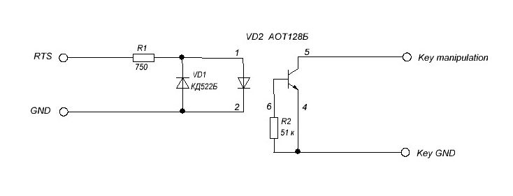

 Заголовок сообщения: Re: CAT/CW/PTT интерфейс для трансивера
СообщениеДобавлено: Вт 05 ноя 2019 17:38
Сообщений: 239
Откуда: KO59FW
У меня во времена укромные, теперь почти былинные было сделано вот так (это схема примерно из 1998-99 годов, потом я стал применять оптроны 4N33). И PTT делалось точь-в-точь так же, только управляющий сигнал снимался с линии DTR. Все было смонтировано прямо в корпусе разъема DB-9 навесным монтажом и закреплено силиконом для механической прочности. Номинал резистора R1 зависит от выходного напряжения COM-порта, указанная величина для "честного" COM-порта с уровнями +12/-12 В.
Manipulation.jpg [ 11.4 Кб | Просмотров: 24080 ]
73, Влад RM1F

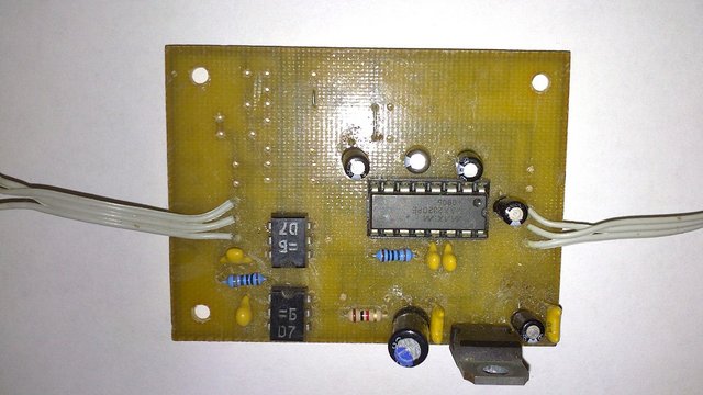

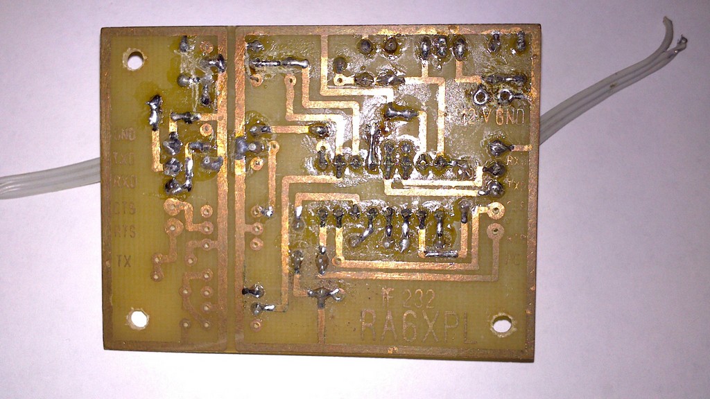

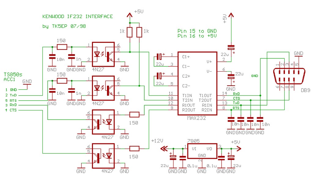

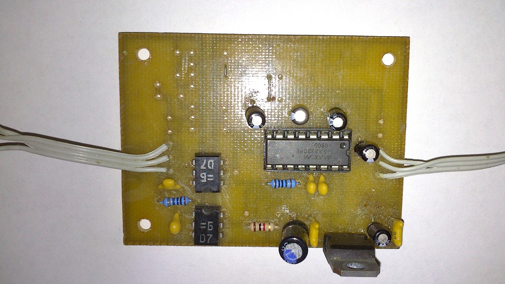

СообщениеДобавлено: Вт 05 ноя 2019 22:01
Вот схема простого интерфейса, если пригодится могу подарить плату, за ненадобностью. Ссылка для повторения http://www.cqham.ru/if232t.htm нужно только припаять USB шнурок/преобразователь. На плате не хватает пары оптопар, потому что, делал его для FT-817, если нужны и CW, PTT, нужно все установить.
DSC_0271.jpg [ 177.21 Кб | Просмотров: 24042 ]
DSC_0270.jpg [ 161.59 Кб | Просмотров: 24042 ]
if232_sch_p.jpg [ 104.15 Кб | Просмотров: 24042 ]

А объясните, пожалуйста, чем FIF232 отличается от IF232?
СообщениеДобавлено: Пт 08 ноя 2019 21:47
Могу ошибаться, но для работы FIF232 нужно внешнее питание, а IF232 формирует питающие напряжения из сигналов управления.
