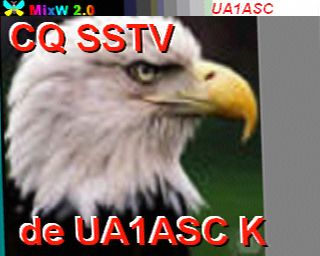

Может подкинуть уровень аудио побольше?
Но я боюсь перекачать по НЧ
 Заголовок сообщения: Re: SSTV - Slow Scan TV или Телевидение с медленной развертк
СообщениеДобавлено: Вс 11 дек 2011 23:06
Сообщений: 667

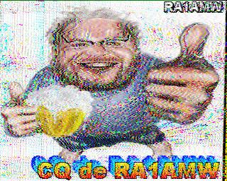

Ты контролируй уровень ALC, его не должно быть, в идеале прибавляй аудио, пока уровень ALC не начнет расти.
Василий, похоже у тебя звуковая карта глючит, бывало такое в моей практике при работе с цифрой. Попробуй другую карту или драйвера переставь.

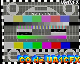

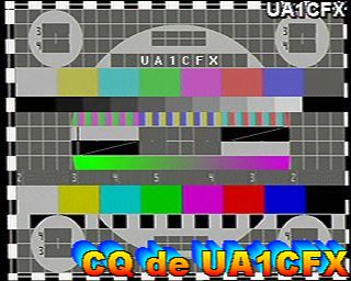

UA1CFX уровень 5.9.+20, картинка четкая

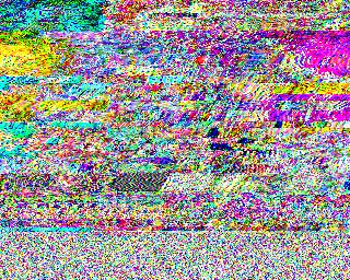

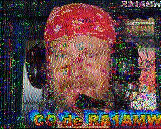

Да, непонятки. Уровень сигнала ломовой 59+28, а картинки...
201112111859.jpg [ 38.69 Кб | Просмотров: 12791 ]
201112111856.jpg [ 37.29 Кб | Просмотров: 12791 ]

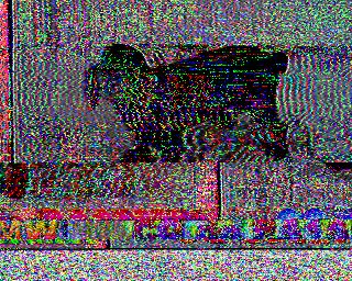

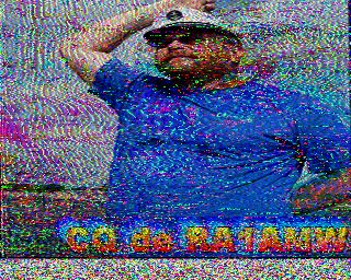

Я последнюю картинку принял вообще нечто, что даже изображением не назвать. Либо Василий не на частоте, либо у него какие-то помехи по НЧ.
201112111929.jpg [ 54.86 Кб | Просмотров: 12788 ]

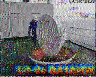

201112111954.jpg [ 49.44 Кб | Просмотров: 12778 ]
Вася, у тебя наводки на НЧ кабель. Посмотри внимательно на муар по всей картинке - такое только от наводок бывает.

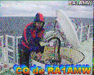

Вася, а как ты принимаешь? Можешь картинки показать. Я могу сказать тебе, что вероятно всё-таки кабель у тебя неисправен и скорее всего нет контакта землёй в передающей части кабеля - она у тебя идёт через землю приёмной части, от сюда наводки, потому, что это образует контур. После того, как ты переложил кабель, а соотв. ты его физически перемещал, последняя картинка вообще была нечитаемой. Смотри, что у тебя там. Прозвони для начала кабель польностью. Может контакт есть, но он плохой, может какой-то провод в кабеле "шуршит", а соотв. имеет сопротивление.

Принимаю идеально.
201112111905.jpg [ 23.64 Кб | Просмотров: 12752 ]
201112111847.jpg [ 16.61 Кб | Просмотров: 12752 ]
Может действительно что то с ноутом не так.
Сегодня вечерком попробую поэкспериментировать еще с настройками.
