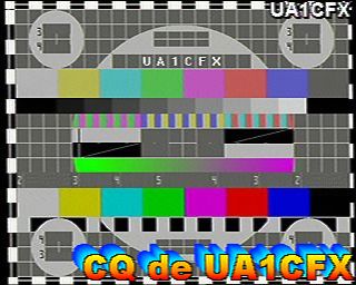

UA1CFX уровень 5.9.+20, картинка четкая
201112111905.jpg [ 24.27 Кб | Просмотров: 12744 ]

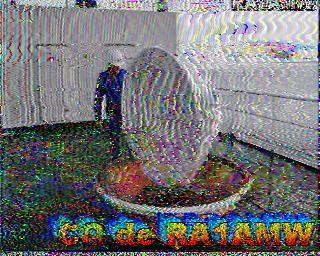

Да, непонятки. Уровень сигнала ломовой 59+28, а картинки...
201112111859.jpg [ 38.69 Кб | Просмотров: 12726 ]

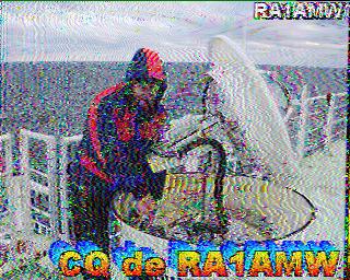

Я последнюю картинку принял вообще нечто, что даже изображением не назвать. Либо Василий не на частоте, либо у него какие-то помехи по НЧ.
201112111929.jpg [ 54.86 Кб | Просмотров: 12723 ]

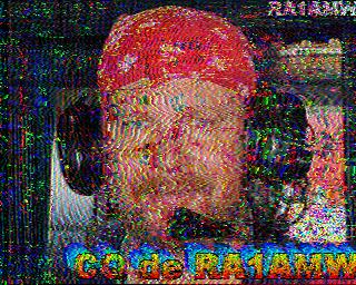

201112111954.jpg [ 49.44 Кб | Просмотров: 12713 ]
Вася, у тебя наводки на НЧ кабель. Посмотри внимательно на муар по всей картинке - такое только от наводок бывает.

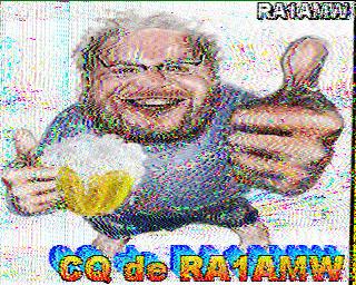

201112112007.jpg [ 60.85 Кб | Просмотров: 12707 ]
