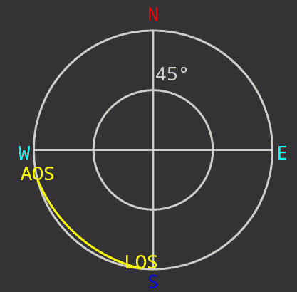

СообщениеДобавлено: Сб 30 июн 2018 11:55
9:30 МСК
ISS_2018-06-30_09.30.44.gif [ 180.23 Кб | Просмотров: 9050 ]
Ждем следующего прохода.

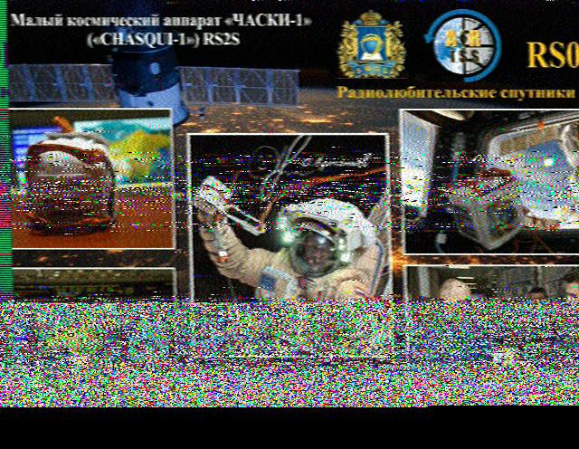

СообщениеДобавлено: Сб 30 июн 2018 12:14
В прошлый раз сопровождение WXtrack, и похоже, что DDE переключил SDR# в USB режим.
В этот раз приём в режиме NFM, допплер подстраивал вручную на 145.800+-. Антенна штыревая Comet GP-3 без LNA, программа RX-SSTV 2.0.1.
Комментарий к файлу: МКС
2018-06-30_11.09.55_ISS.gif [ 124.05 Кб | Просмотров: 9048 ]

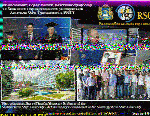

СообщениеДобавлено: Сб 30 июн 2018 12:44
Так явно более чётко. Улучшенные настройки программы RX SSTV (автор ON6MU):
* Demodulation method: zero-crossing
* Filter type IIR
* Output LPF (IIR):
- Order: 32
- FC: 1500
RX BPF: Off
v Auto Slaint
2018-06-30_11.40.01_2.gif [ 218.27 Кб | Просмотров: 9047 ]

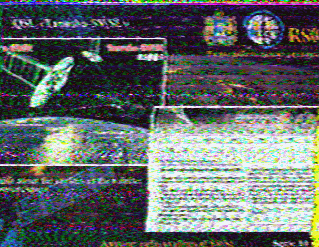

СообщениеДобавлено: Сб 30 июн 2018 14:04
Последний виток - максимальная элевация 4 градуса! :(
Вот так принимается МКС практически над горизонтом, на высоте 2.5 градуса.
Если у кого-то более качественная картинка?
Комментарий к файлу: Низкий виток МКС
low_pass.gif [ 5.5 Кб | Просмотров: 9041 ]
Комментарий к файлу: Низкий виток МКС :-(
2018-06-30_12.50.29_LOW_PASS.gif [ 272.79 Кб | Просмотров: 9041 ]

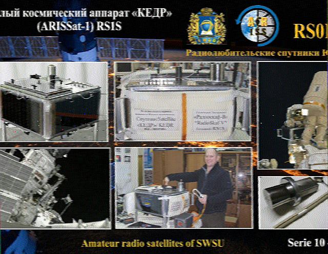

СообщениеДобавлено: Вс 01 июл 2018 01:00
Сообщений: 84
Получилось не дурно, и это на J-ку
SSTV ISS.png [ 645.8 Кб | Просмотров: 8992 ]

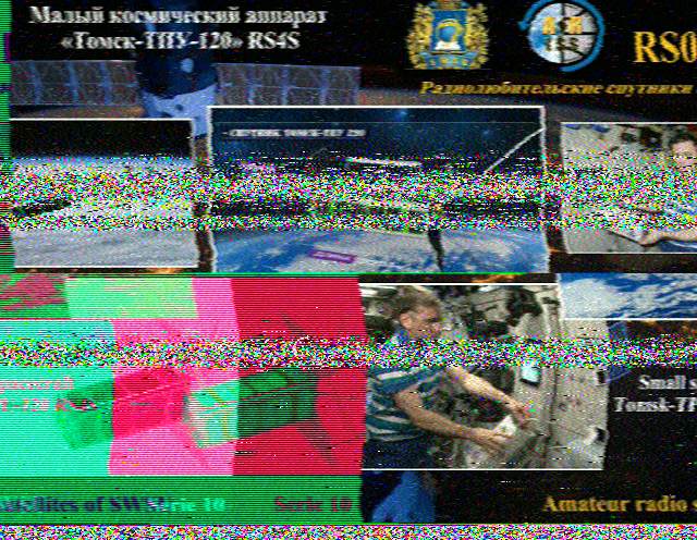

СообщениеДобавлено: Вс 01 июл 2018 08:07
Еле успел декодировать только что. Про малый космический аппарат "Томск ТПУ-120".
Т.к. немного позже запустил, нет синхронизации начала строки.
2018-07-01_07.03.02.jpg [ 99.05 Кб | Просмотров: 8969 ]

СообщениеДобавлено: Вс 01 июл 2018 17:01
Такая большая разница из-за длины кабеля. На стороне МКС мощность 25 Вт, превращаются у меня в 2.5 Вт через 30 метров коаксиала на крышу. Короткий кабель - хороший приём, как с МШУ. Мне нужно выезжать за город. Заодно, на "водопаде" видны всякие CW-маячки 145.800-146.000 до +20 дБ относительно уровня шума.
