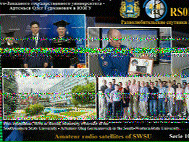

СообщениеДобавлено: Сб 30 июн 2018 12:14
Сообщений: 4143
В прошлый раз сопровождение WXtrack, и похоже, что DDE переключил SDR# в USB режим.
В этот раз приём в режиме NFM, допплер подстраивал вручную на 145.800+-. Антенна штыревая Comet GP-3 без LNA, программа RX-SSTV 2.0.1.
Комментарий к файлу: МКС
2018-06-30_11.09.55_ISS.gif [ 124.05 Кб | Просмотров: 8836 ]

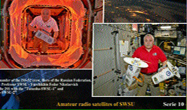

СообщениеДобавлено: Сб 30 июн 2018 12:44
Сообщений: 4143
Так явно более чётко. Улучшенные настройки программы RX SSTV (автор ON6MU):
* Demodulation method: zero-crossing
* Filter type IIR
* Output LPF (IIR):
- Order: 32
- FC: 1500
RX BPF: Off
v Auto Slaint
2018-06-30_11.40.01_2.gif [ 218.27 Кб | Просмотров: 8835 ]

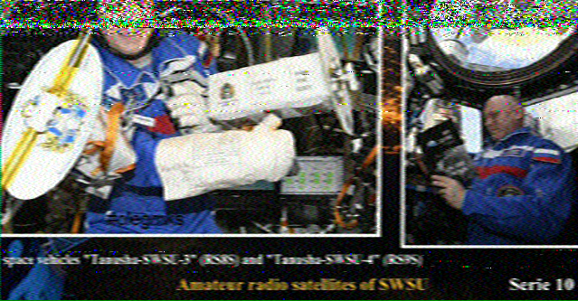

СообщениеДобавлено: Сб 30 июн 2018 14:04
Сообщений: 4143
Последний виток - максимальная элевация 4 градуса! :(
Вот так принимается МКС практически над горизонтом, на высоте 2.5 градуса.
Если у кого-то более качественная картинка?
Комментарий к файлу: Низкий виток МКС
low_pass.gif [ 5.5 Кб | Просмотров: 8829 ]
Комментарий к файлу: Низкий виток МКС :-(
2018-06-30_12.50.29_LOW_PASS.gif [ 272.79 Кб | Просмотров: 8829 ]
