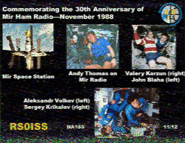

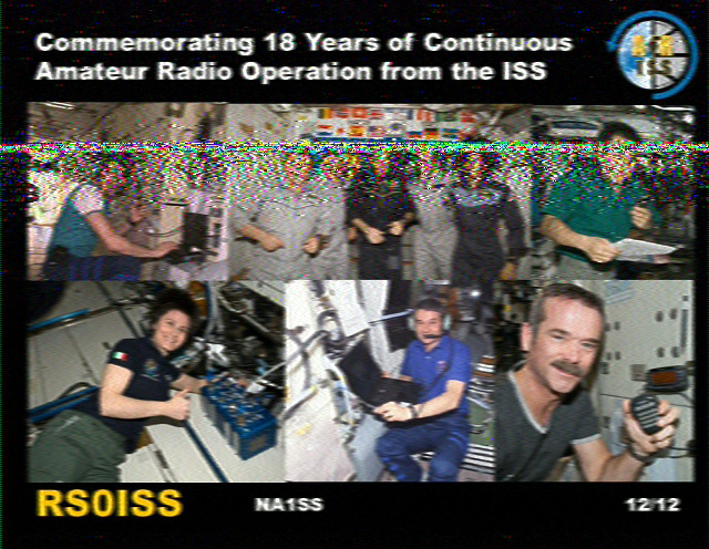

Убрал при декодировании шумы, правда при некоторой потере чёткости
DSP: LMS
MMSSTV Options: Demodulation method: Zero crossing, FIR smooth 1800, RxBPF Sharp, Auto slaint
Комментарий к файлу: Yaesu FT-7800r + Opek VU-1503 с земли
Hist9.jpg [ 173.36 Кб | Просмотров: 11914 ]
Demodulation method: Gilbert метод даёт более резкую картинку, но не для зашумленного сигнала.

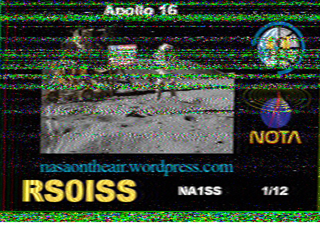

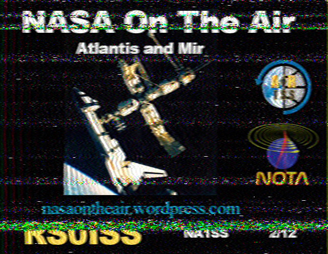

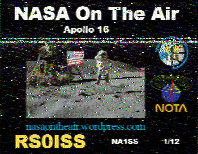

Сигнал с МКС ослаб: на ту же станцию и антенну Opek VU-1503 с земли
по S-метру ровно 5 баллов с QSB до нуля. Запись с динамика на диктофон - возможно поэтому "волны".
NASA no the air - 1
nasa-1.jpg [ 232.38 Кб | Просмотров: 11886 ]
NASA on the air - 2
nasa-2.jpg [ 204.15 Кб | Просмотров: 11886 ]

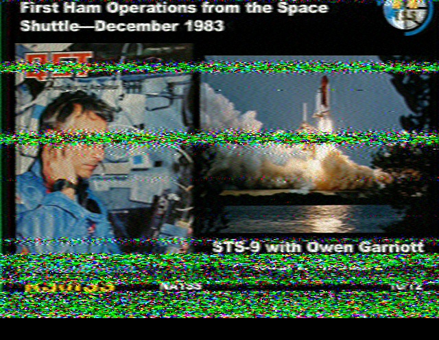

что-то принялось
Hist12.jpg [ 216.35 Кб | Просмотров: 11880 ]
Hist11.jpg [ 168.31 Кб | Просмотров: 11880 ]

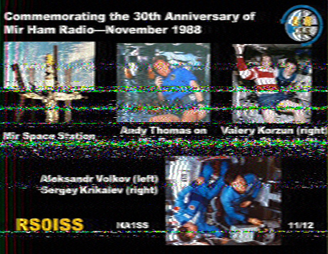

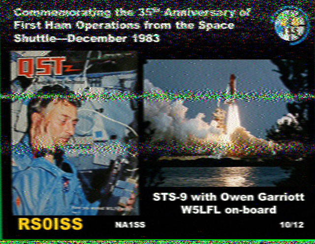

Заменил антенну 5/8 на 1/4. Стало чуть лучше, но много шумов (подозреваю, что на МКС "мелкая" модуляция", т.к. при белом шуме диктофон показывает зашкал, а при передаче SSTV уровень 20%).
Картинка №11 посвященная космической станции "Мир" и космонавтам
- Валерий Корзун С 5 июня по 7 декабря 2002 года был руководителем пятого экипажа Международной космической станции.
- Александр Волков, Сергей Крикалёв - экипаж "Мир" 6 ноября 1988 — 27 апреля 1989 года
nasa-11.jpg [ 198.57 Кб | Просмотров: 11860 ]
Картинка №12 уже была дважды.

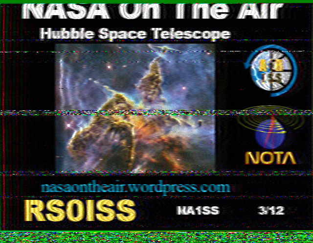

У меня ещё имеют место глубокие замирания сигнала от 9 до 0 баллов. В следующий раз нужно вместо GP использовать горизональную поляризцию или совмещенную H + V, или круговую. Последняя картинка 18:07:
nasa-10.jpg [ 204.06 Кб | Просмотров: 11849 ]

СообщениеДобавлено: Пн 11 фев 2019 18:31
Сообщений: 4143

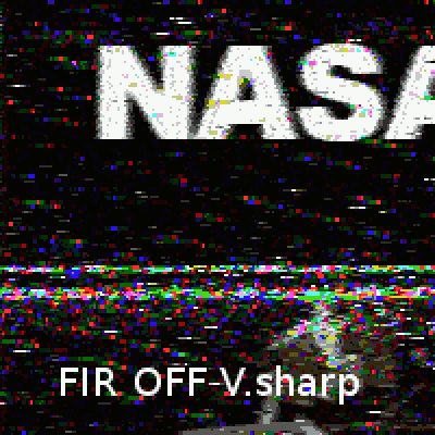

Декодировал запись из файла 02101455.zip.
- Помехи лучше всего убирает Zero crossing FIR с фильтрами ~1000 Гц, затем Zero crossing IIR, Hilbert и самый шумный PLL (цветные шумы).
- Чёткость SSTV лучше у Zero crossing IIR и Hilbert.
animation.gif [ 235.84 Кб | Просмотров: 11748 ]
Полностью устранить помехи программным способом не удаётся, но уменьшить можно.
