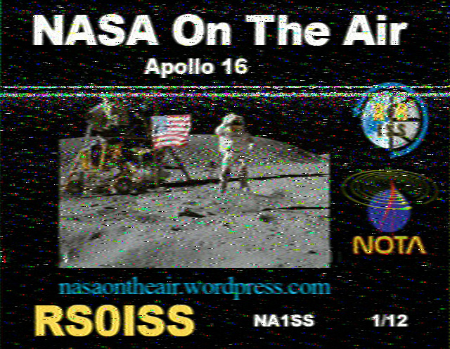

Сигнал с МКС ослаб: на ту же станцию и антенну Opek VU-1503 с земли
по S-метру ровно 5 баллов с QSB до нуля. Запись с динамика на диктофон - возможно поэтому "волны".
NASA no the air - 1
nasa-1.jpg [ 232.38 Кб | Просмотров: 12137 ]
NASA on the air - 2
nasa-2.jpg [ 204.15 Кб | Просмотров: 12137 ]
Праздник продолжается... :) Кто-нибудь наверняка принял лучше, но не пишет на форуме. {as_book1}

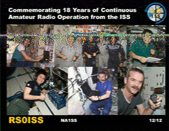

что-то принялось
Hist12.jpg [ 216.35 Кб | Просмотров: 12131 ]
Hist11.jpg [ 168.31 Кб | Просмотров: 12131 ]

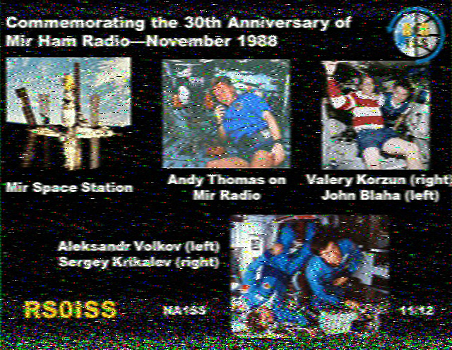

СообщениеДобавлено: Вс 10 фев 2019 18:18
Заменил антенну 5/8 на 1/4. Стало чуть лучше, но много шумов (подозреваю, что на МКС "мелкая" модуляция", т.к. при белом шуме диктофон показывает зашкал, а при передаче SSTV уровень 20%).
Картинка №11 посвященная космической станции "Мир" и космонавтам
- Валерий Корзун С 5 июня по 7 декабря 2002 года был руководителем пятого экипажа Международной космической станции.
- Александр Волков, Сергей Крикалёв - экипаж "Мир" 6 ноября 1988 — 27 апреля 1989 года
nasa-11.jpg [ 198.57 Кб | Просмотров: 12111 ]
Картинка №12 уже была дважды.

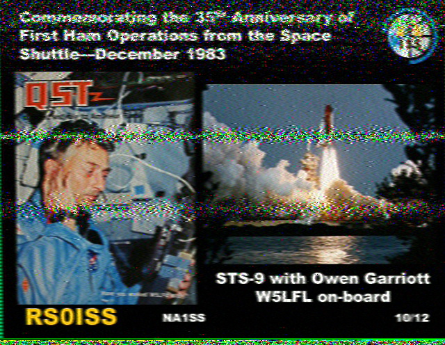

СообщениеДобавлено: Вс 10 фев 2019 19:47
У меня ещё имеют место глубокие замирания сигнала от 9 до 0 баллов. В следующий раз нужно вместо GP использовать горизональную поляризцию или совмещенную H + V, или круговую. Последняя картинка 18:07:
nasa-10.jpg [ 204.06 Кб | Просмотров: 12100 ]
