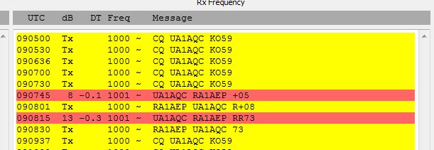

СообщениеДобавлено: Сб 22 фев 2020 13:21
Сообщений: 218
Откуда: KO59ar Красное Село
Попробовал на 1W и вертикал , даже ft8 qso провел с ra1aep , но не слышит.И остальные приемники в округе что-то перестали открываться, не послушать.А так, как приемник очень неплохо,aprs декодирует.Попозже еще попробую.

СообщениеДобавлено: Сб 22 фев 2020 15:28
Сообщений: 498
Откуда: KO49TQ
UA1AQC писал(а):
..Попозже еще попробую.
Павел, спасибо за проверку.
Сейчас в первую очередь тестирую стабильность сетевых соединений. Ты у меня закрыт домами, вот и не слышно. Все антенны пока на балконе.
