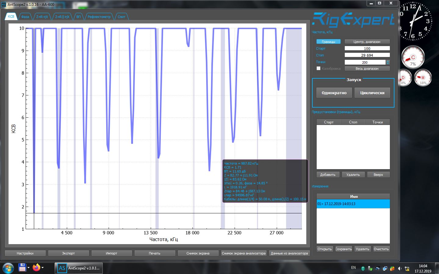

Полез на чердак. Откусил кабель на длину которая будет использоваться.
Итого из 52 метров оставил всего 21 метр.
На крышу залезть и опустить узел подключения кабеля к полотну физически не могу - крыша пока мокрая - у нас сейчас дожди :-(
Соответственно произвести калибровку прибора на этот 21 м кабеля не смог.
Посмотрел график на старой калибровке, правда не понимаю, смысл этого действия ....
Графики ниже.
CW160 голая 500 точек сканирования 21 метр кабеля.jpg [ 321.08 Кб | Просмотров: 11293 ]
маркеры середыны диапазонов 21 метр кабеля.jpg [ 42.2 Кб | Просмотров: 11293 ]

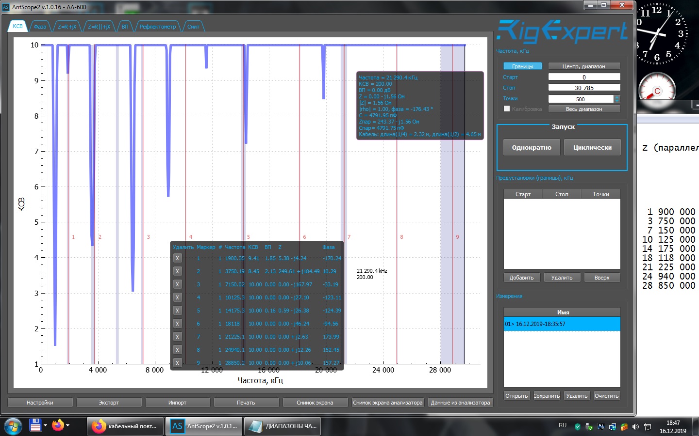

Ну и перекалибровал прибор снова на его разъем и произвел замер еще в таком состоянии.
Получилось такое:
CW160 голая 200 точек сканирования 21 метр кабеля калибровка на прибор..jpg [ 339.64 Кб | Просмотров: 11288 ]
СообщениеДобавлено: Пн 16 дек 2019 22:00
Вы видите, что при изменении длины кабеля изменяются показания измерений, поэтому какое истинное сопротивление антенны? Кабель трансформирует сопротивление антенны.

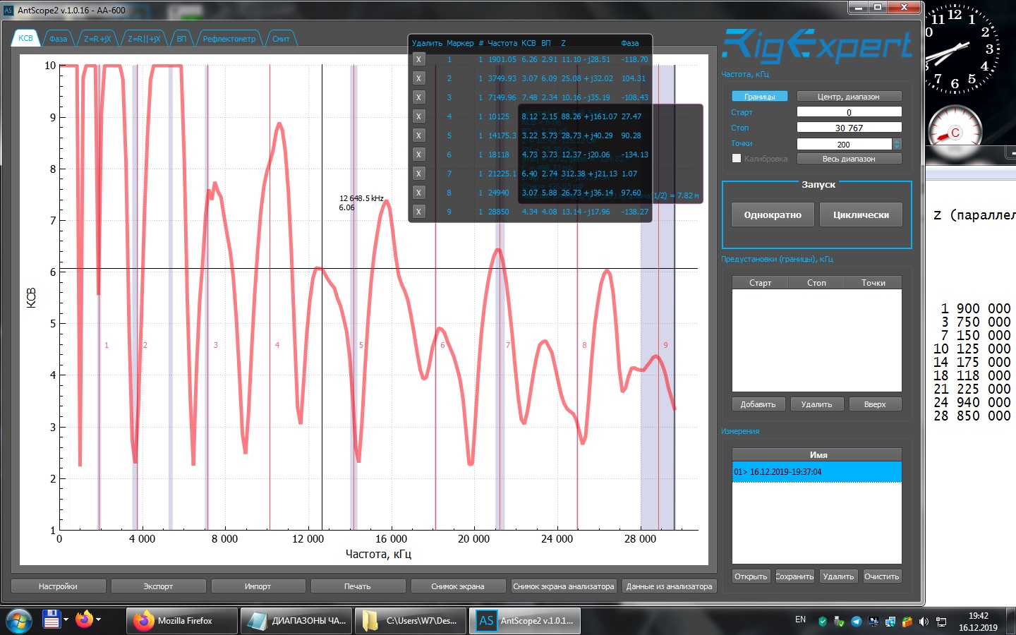

Так, погодка, слава Богу, сегодня супер! Тепло, солнечно, аж настроение лучше стало.
В обед таки попал на крышу. Перекалибровал прибор на конец 21-метрового кабеля. Ну и сейчас это измерения типа на зажимах плечей диполя.
График ниже.
CW160 на зажимах плечей диполя 21 метр кабеля (D).JPG [ 176.16 Кб | Просмотров: 11206 ]
Маркеры середин диапазонов.JPG [ 50.18 Кб | Просмотров: 11206 ]
СообщениеДобавлено: Вт 17 дек 2019 19:54
Теперь сравните эти измерения при длине кабеля 21 м и "откалиброванного" и измерения при длине кабеля 52 м и тоже "откалиброванного", есть разница? А ведь не должно быть, значит Ваш "прибор" Вас обманывает, я бы написал дурит в наглую.
Опишите как Вы калибруете прибор, т.е. на нагрузках 5, 50, 500 Ом, что-то где-то не срастается.

Каюсь, где то таки накосячил с профайлами калибровки :-(
Калибрую правильно. А вот выбирал скорее всего не тот профайл, т.е. в настройках выбрал скорее всего не "А" а "В" или "с"
Калибровочный набор и в настройках и физический из ряда "0" "50Ом" и "разомкнут"
P.S. Последний график, теперь уже совершенно точно, измерено на зажимах диполя.
