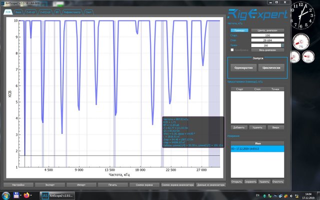

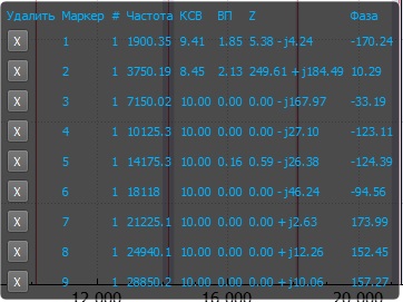

Полез на чердак. Откусил кабель на длину которая будет использоваться.
Итого из 52 метров оставил всего 21 метр.
На крышу залезть и опустить узел подключения кабеля к полотну физически не могу - крыша пока мокрая - у нас сейчас дожди :-(
Соответственно произвести калибровку прибора на этот 21 м кабеля не смог.
Посмотрел график на старой калибровке, правда не понимаю, смысл этого действия ....
Графики ниже.

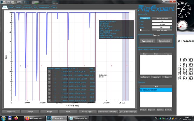

Ну и перекалибровал прибор снова на его разъем и произвел замер еще в таком состоянии.
Получилось такое:
CW160 голая 200 точек сканирования 21 метр кабеля калибровка на прибор..jpg [ 339.64 Кб | Просмотров: 10889 ]

Сообщений: 1164
Вы видите, что при изменении длины кабеля изменяются показания измерений, поэтому какое истинное сопротивление антенны? Кабель трансформирует сопротивление антенны.

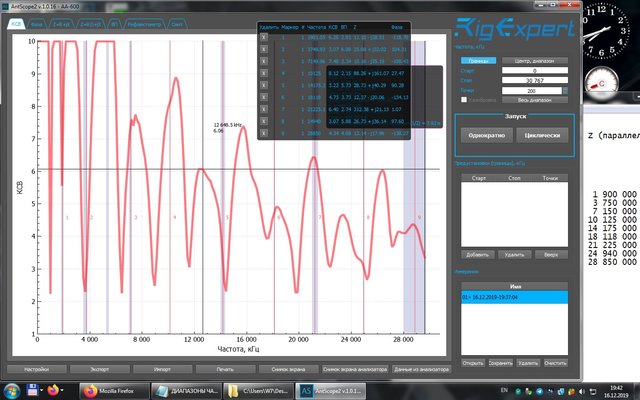

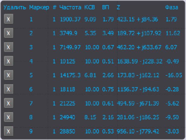

Так, погодка, слава Богу, сегодня супер! Тепло, солнечно, аж настроение лучше стало.
В обед таки попал на крышу. Перекалибровал прибор на конец 21-метрового кабеля. Ну и сейчас это измерения типа на зажимах плечей диполя.
График ниже.

СообщениеДобавлено: Вт 17 дек 2019 19:54
Сообщений: 1164
Теперь сравните эти измерения при длине кабеля 21 м и "откалиброванного" и измерения при длине кабеля 52 м и тоже "откалиброванного", есть разница? А ведь не должно быть, значит Ваш "прибор" Вас обманывает, я бы написал дурит в наглую.
Опишите как Вы калибруете прибор, т.е. на нагрузках 5, 50, 500 Ом, что-то где-то не срастается.
СообщениеДобавлено: Вт 17 дек 2019 21:44
Зарегистрирован: Вс 15 дек 2019 02:24
Сообщений: 48
Каюсь, где то таки накосячил с профайлами калибровки :-(
Калибрую правильно. А вот выбирал скорее всего не тот профайл, т.е. в настройках выбрал скорее всего не "А" а "В" или "с"
Калибровочный набор и в настройках и физический из ряда "0" "50Ом" и "разомкнут"
P.S. Последний график, теперь уже совершенно точно, измерено на зажимах диполя.
