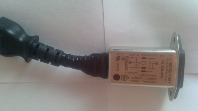

 Заголовок сообщения: Re: Фильтр по питанию для трансивера своими руками
СообщениеДобавлено: Вс 10 сен 2017 16:26
Вот несколько фото сетевого фильтра на 5 кВт, который применяю много лет. Фильтр от полевой аппаратной связи, давит все помехи по сети. Думаю, что вот так должен выглядеть фильтр на радиолюбительской радиостанции. После него у меня подключается вся аппаратура, трансвиер, УМ и т.д.

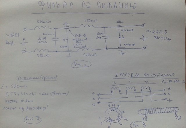

СообщениеДобавлено: Сб 23 сен 2017 14:24
Там вижу проходные конденсаторы стоят, не могли бы вы схемку зарисовать и данные колец озвучить?
СообщениеДобавлено: Вс 24 сен 2017 11:50
Пожалуйста!
Кольца применяются из альсифера, там по два кольца вместе, получается "круглый бублик", провод диаметром 2 мм, в принципе на схеме все понятно. Перегородки между дросселями желательны. На рисунке 3 схема сетевого дросселя и способы намотки. Это устройство просто необходимо устанавливать на входе. Если обратили внимание, что и "земляной" провод намотан на ферритовом сердечнике. Такой способ изготовления сетевого дросселя осекает по ВЧ землю электросети, а на защитные свойства с целью электробезопасности влияния не оказывает, за то на диапазоне 160 м применение такого дросселя снижает уровень помех с 5.9+10 до 5.7, т.е на 20 дБ(по крайней мере у меня), а это в 10 раз уменьшается уровень шума. Особенно такой дроссель нужно применять кто живет в домах с трехпроводной разводкой электросети, да же если применяется двухпроводная, но все вилки воткнуты в один "евро удлинитель", т.е где есть земляные контакты и они соединяют вместе все корпуса устройств вставленных в удлинитель, тогда такие дросселя нужно применять на входе каждого устройства. На фото фильтр и на корпусе видна схема. Так вот видно, что земля подключается через дроссель. Такие фильтры можно и нужно устанавливать в БП ПЭВМ и БП трансиверов. Поэтому кто сам делать не хочет может купить, только нужно обращать внимание на наличие дросселя по земляной шине.
СообщениеДобавлено: Вс 24 сен 2017 15:33
Спасибо, альсиферовые кольца можно заменить на феррит, пермалой или металло порошковые?
СообщениеДобавлено: Вс 24 сен 2017 18:30
Можно ферритовые или из пермаллоя. Если из пермаллоя, то можно применить Ш-образные сердечники от компьютерных блоков питания. На средней части сердечника мотать сразу две обмотки, только витки должны наматываться в разные стороны, так же наматываются витки и на кольцах, т.е. на разных половинках кольца, хотя можно и на разных кольцах. Индуктивность обмоток 500-1200 мкГн.

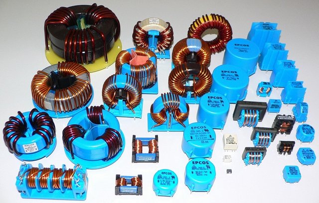

СообщениеДобавлено: Вс 24 сен 2017 19:29
Если сетевые дроссели делать самостоятельно, то для образцов вот фото намоток дросселей. На фото видно трехобмоточные дросселя, которые содержат три обмотки намотанные со сдвигом на 120 градусов, о чем писалось выше.
