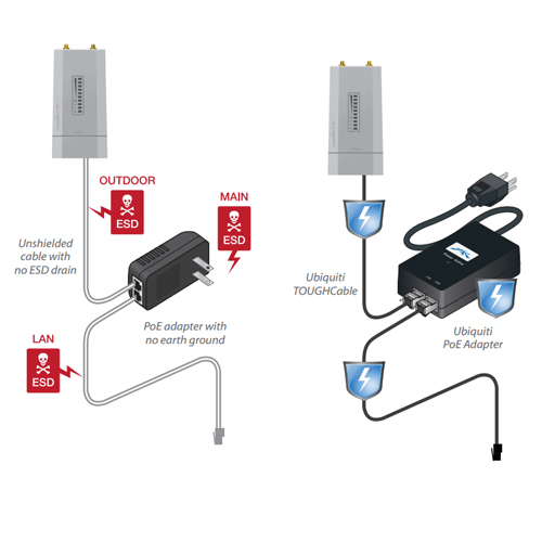

На верх идет нормальная UTP Cat5e, предназначенная для именно таких случаев (специально для мачт), по ней PoE и данные.
Лёша, один "нюанс", 48В будет 2 А всего. Этого достаточно для основной запитки сам знаешь чего, и для питания контроллера. Для Питания станции не хватит этих амперов. Поэтому на верху будет 220В логичным решением.

Если кабель на мачту протянуть в металическом рукаве то гроза не страшна -только прикрутит жестко в нескольких местах к мачте ,что бы контак был хороший .
PoE решение красивое ,но опять же надежнее отдельно провода питания кинуть ,хотя бы тот же UTP
соскручеными вместе жилами - сечение получается вполне с запасом .

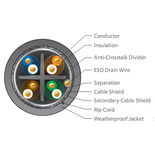

Есть специальный UTP для мачты. Он в экране, с дополнительной жилой-землей.
 Заголовок сообщения: Re: DIGI в ящике на башне
СообщениеДобавлено: Чт 20 фев 2014 18:46
Сообщений: 2305
А меня вот словосочетание "UTP в экране с жилой-землей" оч. напрягает почему-то. Наверное я к телекому отношения близкого просто не имею =)
Шутко :lol:
СообщениеДобавлено: Чт 20 фев 2014 19:46
S/FTP (Screened Fully Shielded Twisted Pair).

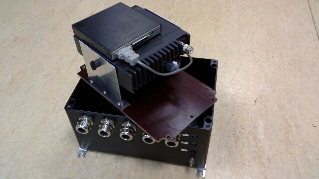

Соскучились? А я пилю потихоньку.
box_motorolla.jpg [ 86.29 Кб | Просмотров: 19644 ]
