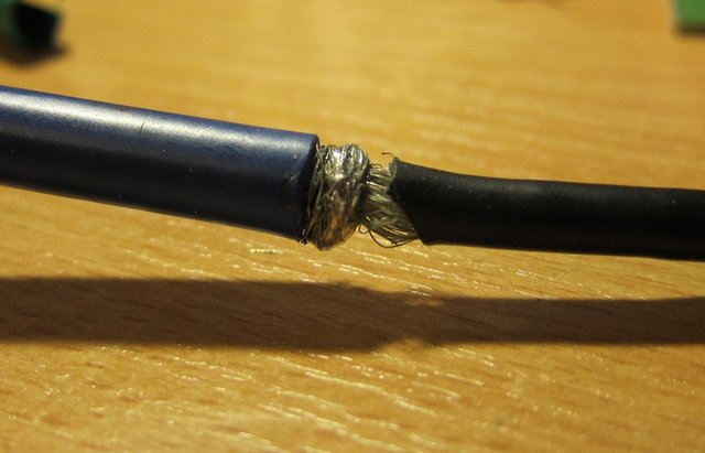

R1BAT, UA1AAP - спасибо. Вот так и думал, что не меньше 100, а зимой стакан пробило от FT-897D при настройке антенны, а там максимум 50. Причем до этого шикарно работала с этим же трансивером.Привез вибратор со стаканом с дачи, полезу разбираться.

не думаю что стакан пробило, скорее всего залило кабель и стакан. Смотрите место соединения стакана и кабеля.

Там все выглядит идеально. Антенна постоянно не используется. Поднимаю только на соревнования. Хранится в теплом сухом месте. Все блестит.
Паяльник уже греется. Ща посмотрим.

Суть и причину поясните, что с антенной не так?
Да, проблема именно там. Конструктив в этом месте весьма хлипок. Вероятно, поэтому производитель от стаканов и отказался. При пайке диэлектрик прижигается, а оплетка фидера в месте соединения со стаканом ломается. Несколько раз скрутил-раскрутил кабель, нечаянно дернул легонько - и все.
Вот как это выглядит. Центральная жила на месте, а оплетка ниже места пайки оторвана.

Вот тут - http://www.ra6foo.qrz.ru/stakan.html
Я делал стакан на 5D-FB из посеребрённой оплётки от РК. Не паял плотно примотал и под 2 слоя термоусадки.

Всем привет! Вот тут http://www.ra6foo.qrz.ru/stakan.html автор рекомендует не припаивать дно стакана к оплетке кабеля а плотно прижимать, справедливо утверждая что распространение ВЧ тока по поверхности припоя вносит потери и снижает добротность. Стакан из оплетки - простое, надежное и стабильное решение. Сколько не делал, никогда не подводил (если делать правильно).
