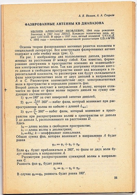

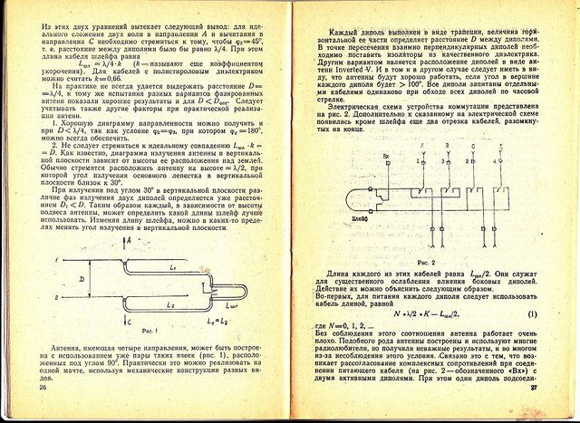

О этой статье я вспоминал далеко выше, но как то никто не обратил внимание. :(
Здесь только даю первую и 2 последние страницы.
Очень информативный материал, прочтите весь его целиком, у кого есть интерес к обсуждаемой теме ...

Александр! Большое спасибо за копии страниц книги.
Для полной ясности следует заметить, что антенна использованная в очных соревнованиях с натяжкой может называться ФАР, это лишь ячейка из двух фазированных элементов.
Стационарная антенна относится к классу круговой фазированной антенной решетки из восьми активных вертикальных широкополосных излучателей. Так будет правильнее.

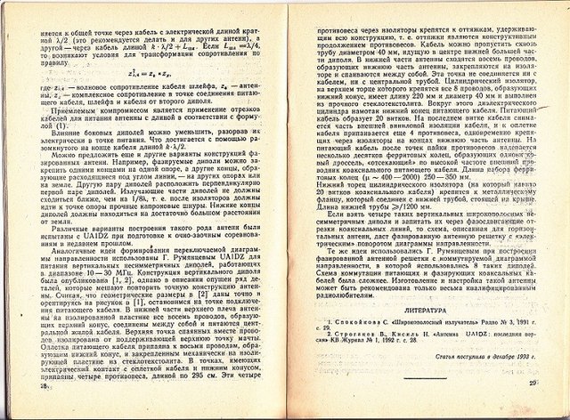

Cергей, доброго времени суток. Если внимательно прочитать 28 страницу статьи, то напрашивается вывод, что с трубами в средней части диполя элементы не соединяются, иначе на этом был бы акцент. Верхняя часть диполя в верхней точки понятна, там проводники соединяются вместе, а от трубы изолированы. В средней части соединены вместе и только с центральной жилой кабеля. Нижняя часть диполя в средней точке соединена вместе с проводниками и оплёткой (без трубы). Нижняя часть диполя в нижней точке, - проводники вместе и с оплёткой кабеля (без трубы) и с доп. противовесами (для исключения фидерного эффекта на 15 метрах). У меня есть зарисовки самого первого варианта. Тогда Георгий в письмах (есть в теме) и (в эфире также) утверждал, что это цельнометаллическая конструкция, т.е. все элементы, в средней и нижней точке диполя соеденены с трубами, кроме верхней точки верхнего диполя. Андрей RU1AO (SK), раньше на форуме cqham.ru писал об этом, после снятия всей системы и осмотра излучателя конкретно. Видимо, это и была последняя модернизация излучателя самим UA1DZ. Такое моё мнение.
Михаил, UT5NA

Все оказалось совсем просто, вот ниже последние 2 страницы.
Итак, страницы статьи А.Ивлиева RU1AA за №№ : 25, 26, 27, 28, 29 все здесь ...

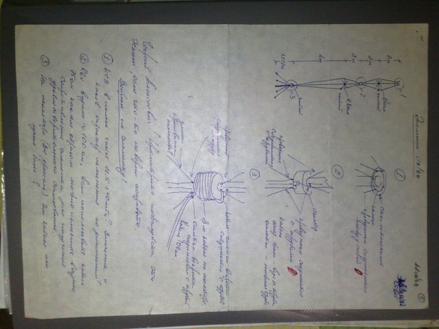

Нашел листок эскиза элемента, который отправлялся UA1DZ.
Его ответы в приведенном ранее приложении DZ 4.
Надеюсь все спорные моменты будут исключены после сообщений Петра, R1AZ.
Сергей.
Элемент ант UA1DZ.jpg [ 135.24 Кб | Просмотров: 15871 ]

Сергей, здравствуйте!
У нас нет спорных моментов. Вопрос был только о последней модернизации излучателя, которая улучшила согласование и КСВ на всех диапазонах каждого излучателя (т.е. нет соединения с трубами в центральной части). По тексту и рисунку видно, что это одна из первых разработок излучателя и в стадии проверки. Автор об этом пишет и даже сомневается во входном сопротивлении (авт.- Rвх видимо 100ом). Такие эскизы у нас есть. Думаю, у Петра тоже самое. А позже, уже изолятор в центральной части имеет другую конструкцию, для уменьшения емкости между двумя половинами диполя, как он писал - должно быть < 5 пф. Было даже несколько вариантов, вначале фланцы под тубы на пластинах из стеклотекстолита и эти пластины были сложены плотно, потом разнесены стойками вертикальными на 60мм, затем 100мм. И опять же ради уменьшения ёмкости! Он об этом тоже писал. Самый первый чертёж я получил в 1978 году, где пластины были соединены плотно между собой, каждая толщиной 8мм. Потом на сайте Буратино - (оказывается это был UA1ZF) Hi! разместил материал, где изолятор был переделан и разнесен стойками. В 1980году я был в Ленинграде и видел уже эти изменения. Кстати, мой хороший товарищ был там раньше меня несколько раз, вначале распорок было 4шт, потом 6шт, затем - 8. У него зрение хорошее...)) Вот так. Я думаю, к этому вопросу я возвращаться не буду. Всем интересующимся надо внимательно читать, сопоставлять и анализировать. Для этого учили в институтах. Что касается последней брошюры А. Ивлиева, "Фазированные антенны КВ диапазона", то у меня есть свое мнение, которое я решил не выносить на суд Божий. Боюсь даже заикнуться ), иначе на меня накинуться из Санкт-Петербурга.

СообщениеДобавлено: Чт 26 фев 2015 04:36
Сообщений: 43
Доброго дня, всем!
Михаил!
Для сопоставления, дата на приведенном листе - 27.02.1990г.
Сергей.

Дату на приведенном листе не увидел, смотрел несколько раз. И кто кому отправлял? Там есть просьба обращение к Георгию Алексеевичу. Я так понял, вторая часть страницы это ответ автору письма. Решил больше не дискутировать по поводу конструкции излучателя, т.к. было очень много разных вариантов (кроме размеров, - они одинаковы кругом), а автор уже не сможет нам ответить(. Для себя выводы давно сделал. Просто хотел выяснить последние изменения в конструкции изолятора, но на этот счёт публикаций имеется достаточно.
