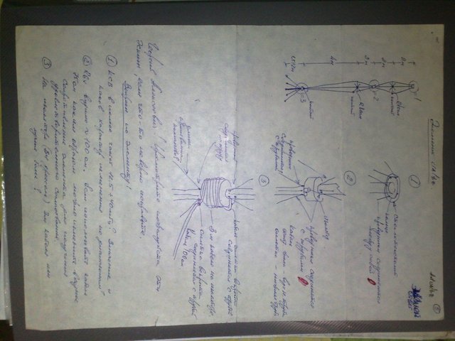

Нашел листок эскиза элемента, который отправлялся UA1DZ.
Его ответы в приведенном ранее приложении DZ 4.
Надеюсь все спорные моменты будут исключены после сообщений Петра, R1AZ.
Сергей.

Сергей, здравствуйте!
У нас нет спорных моментов. Вопрос был только о последней модернизации излучателя, которая улучшила согласование и КСВ на всех диапазонах каждого излучателя (т.е. нет соединения с трубами в центральной части). По тексту и рисунку видно, что это одна из первых разработок излучателя и в стадии проверки. Автор об этом пишет и даже сомневается во входном сопротивлении (авт.- Rвх видимо 100ом). Такие эскизы у нас есть. Думаю, у Петра тоже самое. А позже, уже изолятор в центральной части имеет другую конструкцию, для уменьшения емкости между двумя половинами диполя, как он писал - должно быть < 5 пф. Было даже несколько вариантов, вначале фланцы под тубы на пластинах из стеклотекстолита и эти пластины были сложены плотно, потом разнесены стойками вертикальными на 60мм, затем 100мм. И опять же ради уменьшения ёмкости! Он об этом тоже писал. Самый первый чертёж я получил в 1978 году, где пластины были соединены плотно между собой, каждая толщиной 8мм. Потом на сайте Буратино - (оказывается это был UA1ZF) Hi! разместил материал, где изолятор был переделан и разнесен стойками. В 1980году я был в Ленинграде и видел уже эти изменения. Кстати, мой хороший товарищ был там раньше меня несколько раз, вначале распорок было 4шт, потом 6шт, затем - 8. У него зрение хорошее...)) Вот так. Я думаю, к этому вопросу я возвращаться не буду. Всем интересующимся надо внимательно читать, сопоставлять и анализировать. Для этого учили в институтах. Что касается последней брошюры А. Ивлиева, "Фазированные антенны КВ диапазона", то у меня есть свое мнение, которое я решил не выносить на суд Божий. Боюсь даже заикнуться ), иначе на меня накинуться из Санкт-Петербурга.

Для сопоставления, дата на приведенном листе - 27.02.1990г.
Сергей.

Дату на приведенном листе не увидел, смотрел несколько раз. И кто кому отправлял? Там есть просьба обращение к Георгию Алексеевичу. Я так понял, вторая часть страницы это ответ автору письма. Решил больше не дискутировать по поводу конструкции излучателя, т.к. было очень много разных вариантов (кроме размеров, - они одинаковы кругом), а автор уже не сможет нам ответить(. Для себя выводы давно сделал. Просто хотел выяснить последние изменения в конструкции изолятора, но на этот счёт публикаций имеется достаточно.
