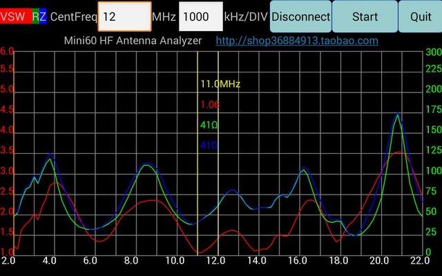

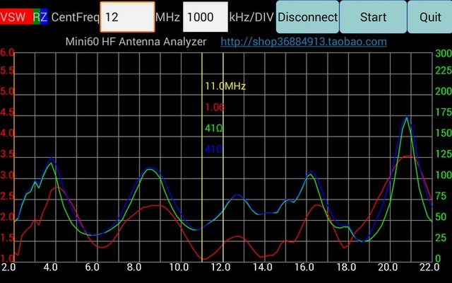

 Заголовок сообщения: Re: Что это за антенна?
СообщениеДобавлено: Вс 06 сен 2015 23:56
Сообщений: 1070
Откуда: KO59GU
Вот график снятый с копии qm7005. Высота подвеса верней точки около 7 метров, нижней - 1-1.5 метра. Крокодил заземления подключен к велосипеду, лежащему на земле.
СообщениеДобавлено: Пн 07 сен 2015 00:09
Сообщений: 362
У меня вообще не строится:( Сначала пробовал как на первой странице развернуть антенну - не вышло, КСВ за 10ку. Потом нашел инструкцию от антенны и подвес верхней точки сделал от нагрузочного резистора ( он, вместе с оставшимся концом свисал вниз), а нижний конец к земле за кольцо которое за балуном, остальное просто по земле валялось. В итоге - тоже самое.
СообщениеДобавлено: Пн 07 сен 2015 00:16
Сообщений: 1070
Откуда: KO59GU
Может провод порван около нагрузки. Должна нормально строится при любых вариантах подвеса (даже лежа на песке). Ксв до 2 видно по графику. Колышек надо в землю через металлический коуш. Посмотрите еще фидер, может перебит.
СообщениеДобавлено: Ср 09 сен 2015 00:17
Сообщений: 362
Фидер кстати да, чего-то я даже не подумал. Спасибо.

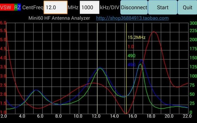

СообщениеДобавлено: Пн 26 окт 2015 10:59
Сообщений: 1070
Откуда: KO59GU
Вот график сабжевой антенны, подвешенной на высоте 15 метров почти горизонтально. ДН на частотах выше 12 мгц в сторону резистора с усилением под 22 градуса 0-1.7 дб.
СообщениеДобавлено: Пн 26 окт 2015 12:26
Сообщений: 369
Откуда: SP-12, KP50CA
А выше 22 какая ситуация?
