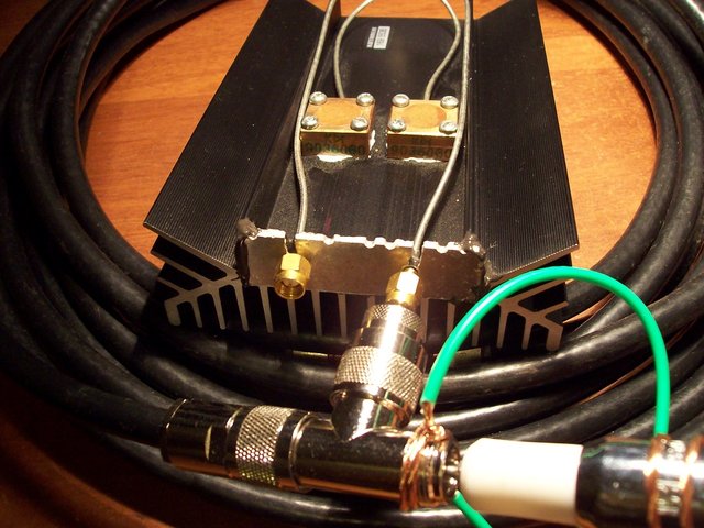

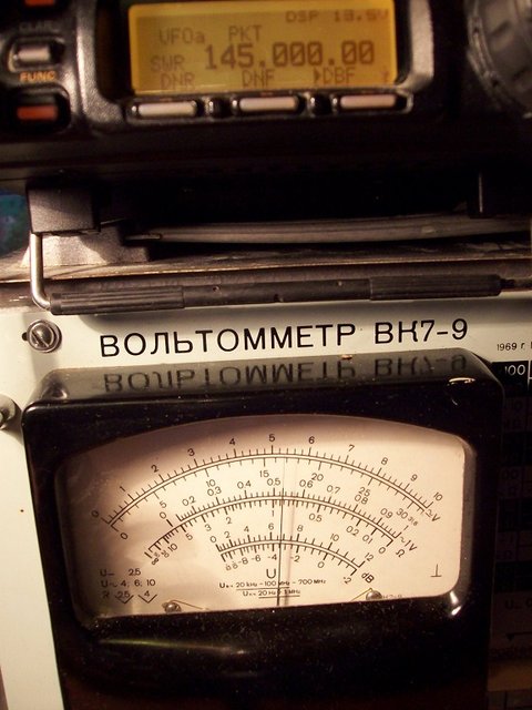

Дошли наконец руки до измерений)
С осциллографом на работе что-то не пошло, восстановил свой ВК7-9 и измерил с его помощью.
Участники: кабель 9,25м но срощенный из двух кусков с помощью разъёмов СР50-164/131. На это соединение не грешу, ибо советские разъёмы не чета нынешнему импорту и делал, что называется, для себя. Сигнал подавал от FT-857D, частота 145МГц, мощность 50Вт. СВЧ нагрузка "Kathrein". К сожалению она имеет SMA разъем, поэтому пришлось пользоваться переходником.
В итоге. До кабеля 56 В, после 53 В. Путём несложных вычислений с помощью любого онлайн калькулятора (не забыв умножить на 9,25, а не на 10м), получается 5,2 дБ на 100метров кабеля. Такая цифра уже не вызывает удивления и похоже близка к истине.
Таким образом, продавцы можно сказать правы, что данный кабель слизан с RG-213)) По сути, это он и есть, только нашего производства.
Фото проверки после кабеля. Процесс измерения до, снять не смог - очень неудобно, прошу поверить на слово.
Вот теперь тему можно закрыть)
