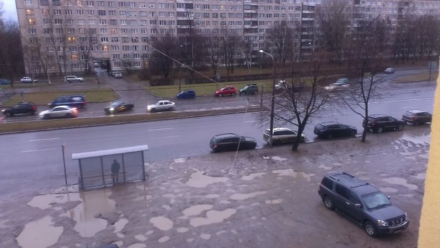

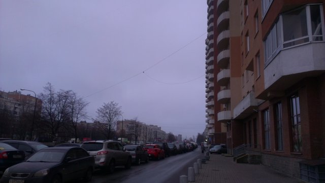

Спасибо огромное всем, кто ответил.
Снял антенну - проблем пока с этим особых нет, один конец на моем балконе (скоба у потолка), второй - на дереве. Выкинул то, что я пытался использовать в качестве балуна - петлю из RG-58. Склеил два ферритовых кольца М2000, пропустил RG-58 (6 витков) через него перед лучами диполя, пропаял все соединения. Измерил КСВ - он оказался в районе 1.7...1.8, но резонанс пришелся на 6.850 МГц примерно. Как я понимаю, надо укорачивать - по сколько примерно, чтобы попасть как можно ближе и десять раз на дерево не влезать?
Также хочу добавить параллельно 40м лучи на 20м или 30м (еще не решил).
Да, а результатом работ было то, что я провел первое QSO (после 20 лет перерыва :)) CW с HA8LLK на 40м, причем использовался только мой SoftRock SDR, версия 40-30-20м (1W). Так что убедился, что и SDR и диполь работают на передачу в принципе...

Спасибо за советы. Я все-таки укоротил на 50 см с каждого плеча, заменил кабель на белорусский серый RG-58. После чего получил резонанс в районе 7.065..7.075, лучший КСВ при этом получился около 1.45. Как считаете, для данной конструкции вполне приемлемо?
На эту антенну и 1W CW 40м сделал около 60 QSO, в основном Европа. К сожалению, телеграфом российских станций или мало, или мне не слышны... SSB с такой мощностью меня не слышат (

Владимир, спасибо за совет, мне кажется, что более 70 QSO (самое дальнее порядка 2200 км) на 1W говорят о том, что антенна все же работает. Вопрос в том, что 1.45 для диполя на такой высоте - не многовато ли?
