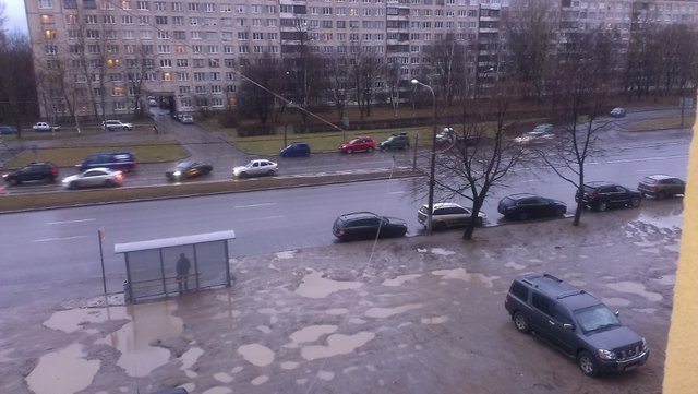

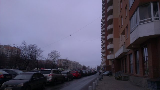

Спасибо за советы. Я все-таки укоротил на 50 см с каждого плеча, заменил кабель на белорусский серый RG-58. После чего получил резонанс в районе 7.065..7.075, лучший КСВ при этом получился около 1.45. Как считаете, для данной конструкции вполне приемлемо?
На эту антенну и 1W CW 40м сделал около 60 QSO, в основном Европа. К сожалению, телеграфом российских станций или мало, или мне не слышны... SSB с такой мощностью меня не слышат (

Владимир, спасибо за совет, мне кажется, что более 70 QSO (самое дальнее порядка 2200 км) на 1W говорят о том, что антенна все же работает. Вопрос в том, что 1.45 для диполя на такой высоте - не многовато ли?
