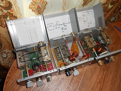

Сандро, ничего не сообщаете, как СУ-Тюнер в горах, на сопках, в поле. Какие антенны к нему подключали дома и за городом. Каков результат.
Можно и в личку ... :wink:

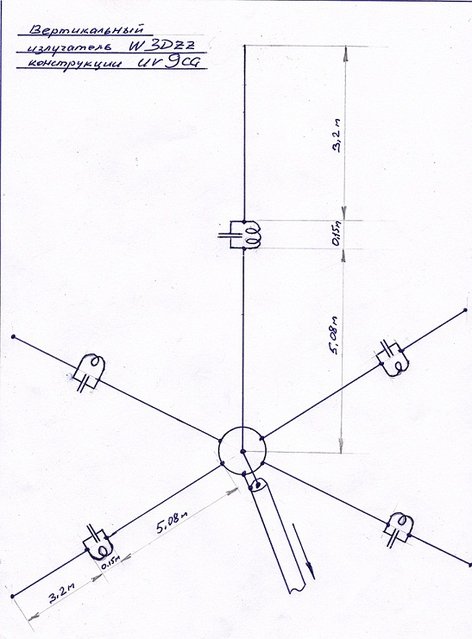

Половинка W3DZZ , поставленная, конечно, вертикально и 4 или 3 противовеса такие же.
И будет супер антенна на базовом шеке, или в поле.
Проверено лично, использовал сначала на девятиэтажке в Нижнем Тагиле 5 лет, затем снял там, привез со всем имуществом в Тихвин и много лет использовал здесь на выезде и в деревне ...
Смотрите и читайте мою тему "Пора ставить антенны" там много чего интересного:
viewtopic.php?f=13&t=5417
Комментарий к файлу: КВ вертикал на 10м-80м. Автор конструкции RV9CG (1985-89г.г.) Теперь R1CN.
