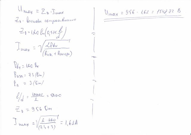

У полуволнового излучателя на 14 мгц диаметром 2 мм и при подводимой мощности 100 ватт на конце антенны будет 1548.72 вольт, поэтому надо применять хороший изолятор и катушку с емкостью расчитанные на это напряжение и ток 1.62 А.

Анализатором. Антенным. Напрямую. И еще через трансформатор 1 к 64. Тоже анализатором. Результаты совпадают. Фото прибора вы видели немного раньше. А вот для меня великая тайна, каким же образом вы насчитали 1550 вольт для 100вт на конце вибратора. Вы расчеты выложите, а мы тут посмеемся.
Почему сразу любую дискуссию отдельные радиолюбители воспринимают как личную обиду. Я ни каким образом не хотел подорвать Ваш авторитет в глазах наших Санкт-Петербургских радиолюбителей.
Теперь по порядку:
1. Советские транзисторы на 28 В не плохо работают при напряжении питания 13.8 В. Это не теория это реально замененные мной транзисторы в HLA-150 на отечественные кт957а и FT-757, да и самодельные ум. Вы меняли где нибудь импортные на советские транзисторы?;
2.Программа mmana так же как и nec представляет из себя предварительный расчет, в реальных условиях все равно приходиться подстраивать и настраивать, это модель. Вот ссылка про сравнение этих программ, какая точнее считает http://ra6foo.qrz.ru/necman.html;
3. Антенный анализатор не может измерять одинаково точно сопротивления на которые он расчитан и если сопротивления сильно отклоняются от номинала, тем больше погрешность, Так антенные анализаторы изготавливают для измерений сопротивлений 600-900 ом, на 3200 ом погрешность будет 20-30 %, а может и больше;
4. Любой вертикал стоящий на земле и имеющий не нулевой диаметр всегда в резонансе короче электрической длины на коэффициент укорочения. Так же на него действуют концевые емкости, что еще укорачивает вибратор. Поэтому запитка будет уже не в максимуме напряжения, а смещена, отсюда и сопротивление будет уже не таким большим;
5. Про практическое изготовление. Когда RA1AMO изготовит антенну для дачи на 20 м, я предлагаю по участвовать в настройке, это будет как-то наглядней и лучше, чем хамить друг другу;
Ниже фото расчета напряжения.

Без обид, это полная жесть, про посмеемся я похоже был прав, но думал вы просто описались в цифрах :lol: Я рад чему-нибудь поучиться, благо есть чему и много. Но вы сами-то поняли какую фигню насчитали? Там же наипростейшие формулы. У нас на входе согласующего 50 ом. 100вт - 70,7 вольт и 1,41А на входе и при 1кОм вашего волнового на выходе - 0,316А и 316 вольт. Чего тут считать?! А у вас вечный двигатель, не тот ток не на то сопротивление умножаете =)
Не верите мне, загляните в gal-ana например =)
match.jpg [ 59.35 Кб | Просмотров: 11117 ]
Мда. Теперь ваши цифры про сопротивление вертикала как-то по иному выглядят. А вместе настраивать - как вы думаете сколько раз я уже ставил эти антенны и мерял?! :twisted:
