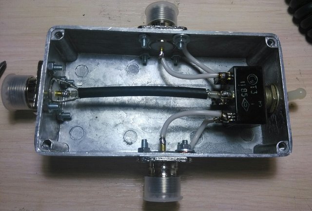

Не супер конструкция, но все же бывает нужен антенный переключатель. Так вот из подручных средств можно сделать не сложный и довольно компактный антенный переключатель. Для своей конструкции я применил мощный тумблер типа ПТ3-40в. В тумблере три группы контактов, которые спаяны параллельно, все соединения выполнены оплеткой от кабеля RG-223. На фото видна сама конструкция и два параметра, это КСВ в полосе 1-40 МГц и коэффициент передачи в той же полосе. Тумблер способен выдерживать значительную мощность.

А при чем здесь КСВ? Во-первых под нагрузкой антенны ни кто не переключает, во-вторых на замкнутом контакте напряжения нет, замкнутый контакт характеризуется током, а с током там все в порядке. Три контакта параллельно выдержат 10-15 ампер, точно не помню, можно в интернете посмотреть. Сопротивление изоляции у него МОмы.

Однако КСВ=3 это не только нагрузка 150 ом, а это также нагрузка 16.7 ом, т.е при КСВ=3 нагрузка можен быть как в три раза больше, так и в три раза меньше. Поэтому при КСВ=3 будет или 122В или 40В.

Если Вы обратили внимание, то я привел фото коэффициента передачи переключателя в зависимости от частоты и там видно, что потерь до 40 МГц нет. Поэтому с пластиком там все нормально. Про согласующее устройство. В СУ есть катушки, конденсаторы которые образуют какую-то резонансную систему, а резонансная система кроме всего прочего характеризуется добротностью и чем она выше тем больше напряжение на элементах согласующего устройства. Так вот при плохом КСВ ( выше были представлены простые расчеты для КСВ=3) это напряжение увеличивается на величину добротности. Пример: пускай будет все тот же 100 Вт передатчик и КСВ=3, добротность СУ=5 (добротность СУ обычно 5-6, что бы на одном диапазоне работать без подстройки) в результате имеем 120Вх5=600В или 40Вх5=200В. Могут быть и другие цифры, в зависимости от добротности СУ, мощности и от КСВ. Помимо всего этого грязь, пыль, влажность, температура ну и т.д. уменьшают электрическую прочность СУ.

Сделал себе антенный переключатель на тумблере на 3 положения, среднее положение отключение входа на антенны . КСВ и мощность без изменений . Когда ставишь в среднее положение то пролезает мощный сигнал с антенны . видемо сказывается межконтактная емкость тумблера. В качестве корпуса использовал мет банку от чая

Тоже себе сделал переключатель антенн. Удобная штука.
Когда сделал решил, что дорабраю его. В среднем положении Центральный проводник от антенн будет подключаться на землю. Тем самым можно избежать накопления нежелательной статики.

Да затухание в КВ диапазоне будет минимальное. У тумблера переходное сопротивление контактов 0.02-0.05 Ом и контакты посеребренные, содержание серебра 0.2 гр. Все зависит только от монтажа, если с минимальной емкостью, то и на УКВ может работать.

Вова, я бы не стал использовать этот переключатель на УКВ. А вот на НЧ диапазоны КВ вполне сгодится. Затухание в нем померить мне нечем, но показометр на трансивере говорит о том, что КСВ не меняется с переключателем или без него.
Ну и себестоимость такого переключателя копеечная по сравнению с промышленными.
