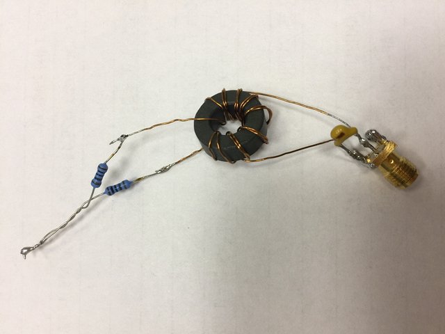

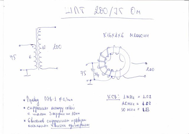

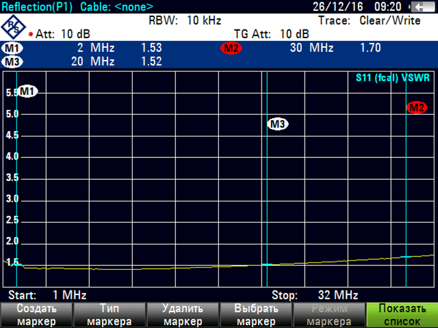

RING писал(а):
Итог значит такой - надо изготовить самостоятельно.
Проще и дешевле изготовить самостоятельно.
Вот трансформатор 200/75 ом на ферритовом кольце К16х8х6 М2000, намотан проводом ПЭВ-1 диаметром 0.3 мм, отношение витков 10 на 6. Ниже фото и характеристика трансформатора. На характеристике КСВ от 1.5 до 1.7 это потому, что прибор 50 омный и на 75 ом не переключается, реально КСВ около 1.
шпт 200-75 ом.jpg [ 49.47 Кб | Просмотров: 13756 ]
200-75.JPG [ 188.26 Кб | Просмотров: 13756 ]
200-75 ом.png [ 219.99 Кб | Просмотров: 13756 ]
