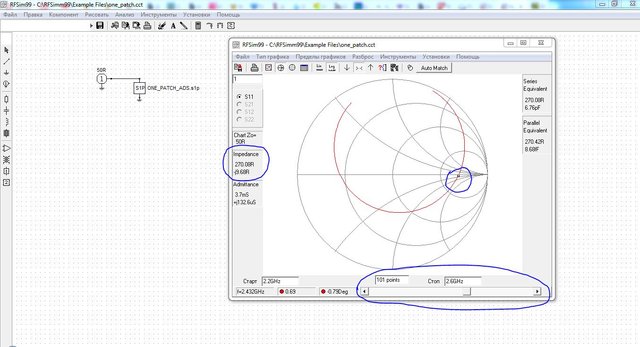

почему-то файлы, которые я выложил открывались в RFSim99 не корректно. переделал файл - теперь его спокойно можно открыть в программе RFSim99. Я для этой проги файлик прикрепляю в этом сообщении и переделанный файл рассчитанного патча - тут распакуйте их архиватором.
прогу RFSimm99 можно скачать здесь: http://dl2kq.de/soft/6-1
она на Русском языке и маленькая по размеру. бесплатная. в этой программе ползунок перемещайте мышкой для выбора нужной частоты и смотрите на маркер на графике, а слева будет отображаться импеданс.

При входном сопротивлении около 270 Ом можно все 4-е патча соединить параллельно. При таков соединении согласованность получится неплохой (КСВ=1.3). Но, загвоздка в соединительных полосковых линиях. При применении фторопласта с толщиной 1.5 мм ширина полоска меньше 0.1 мм, а вытравить такой ширины полосок будет трудно.
В свое время делал похожую антенну, только круглые патчи и на дискретных элементах. Настройка простая, подгибаются соединительные линии ближе к рефлектору по минимуму КСВ. А на вытравленном фторопласте все учесть очень тяжело, все равно что-то куда ни будь, на таких частотах, убежит, а когда на дискретных элементах, тогда можно подстраивать.
Просто расстояние очень маленькое и линии получаются тонкие. Надо или фторопласт по толще или смещать точку питания на патчах.

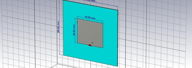

комп закончил считать несколько итераций зависимости длинны от ширины патча. Начал разбираться с полученными графиками и вот что видно - при неизменной длине горизонтальной части излучателя антенны и изменении только вертикальной части происходит закручивание графика через всю диаграмму. На всех скринах в этом сообщении длинна = 44,5 мм и ширина меняется от 35,5 мм до 39,5 мм. График от 2.2 до 2.6 ГГц.
На некоторых графиках не очень видна закономерность относительно предыдущего - это связано с переразбиением геометрии на новое количество треугольников при расчете. Я выложил графики не все, с пропусками, чтобы было нагляднее.
Какое оптимальное соотношение длинны и ширины прямоугольника применить?

СообщениеДобавлено: Вс 24 дек 2017 20:10
Сообщений: 457
Откуда: KO69AK
Вот прямоугольник о котором идет речь.
patch.jpg [ 50.76 Кб | Просмотров: 8733 ]
