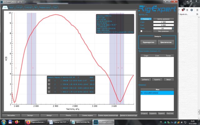

Затем вариант из 2 по 8 трубо-защелок :-)
КСВ на 160 стал лучше:
photo_2019-12-15_10-16-04.jpg [ 120.92 Кб | Просмотров: 11081 ]

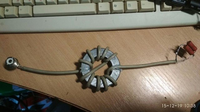

Собственно сделал такой отсекающий дроссель. Подойдет такая конструкция применительно именно к 160-ой версии Carolina?

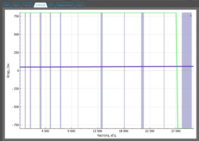

Сопротивление на конце 50Ом

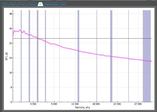

И его графики:
01.JPG [ 70.2 Кб | Просмотров: 11021 ]
02.JPG [ 77.02 Кб | Просмотров: 11021 ]
03.JPG [ 77.48 Кб | Просмотров: 11021 ]
04.JPG [ 77.62 Кб | Просмотров: 11021 ]
05.JPG [ 74.55 Кб | Просмотров: 11021 ]
06.JPG [ 62.36 Кб | Просмотров: 11021 ]
07.JPG [ 69.92 Кб | Просмотров: 11021 ]
СообщениеДобавлено: Вс 15 дек 2019 22:43
Куча бесполезных графиков, которые не несут ни какой информации. Вас интересуют два диапазона 160 и 80 метров, а Вы зачем-то сканируете весь КВ диапазон, при этом маркеры установлены не в интересующих диапазонах. Проведите измерения на двух частотах 1.9 МГц и 3.65 МГц, ну или если прибор не позволяет так измерять, то хотя бы в этих диапазонах и желательно несколько маркеров установит. И еще напишите какая длина кабеля.

СообщениеДобавлено: Вс 15 дек 2019 23:06
Зарегистрирован: Вс 15 дек 2019 02:24
Сообщений: 48
Кабель пока вся оставшаяся бухта подключена 52метра
Такой график подойдет:
1.9&3.65.JPG [ 283.62 Кб | Просмотров: 11005 ]
СообщениеДобавлено: Вс 15 дек 2019 23:32
Ну, вот уже что-то, на маркерах видно, что на 1.9 МГц антенна длинная и ее надо укорачивать, а при укорочении активное сопротивление 33 Ома еще уменьшиться. Про что я выше и писал. На 80-ти метрах сопротивление около 50 Ом, вот и КСВ хороший. Если Вы установите еще и трансформатор 1:4, то понизите сопротивление еще в 4 раза, поэтому как вседиапазонная антенна не получится. Такая антенна будет работать на высоте 30 метров и выше.

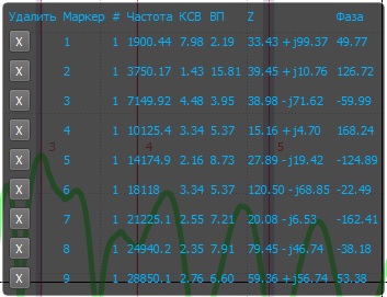

Да, вот сделал табличку всех маркеров на серединах всех диапазонов. Среднее сопротивление 48.25 Ом. Т.е. получается нужен балун 1:1 , чтоб уж совсем напрямую не подключать к кабелю. Если правильно - то какая конструкция балуна сюда подойдет?
all.jpg [ 42.57 Кб | Просмотров: 10987 ]
СообщениеДобавлено: Пн 16 дек 2019 12:33
Нет, не угадали, у Вас коаксиальный кабель выступает в роли трансформатора и он трансформирует разное сопротивление антенны по разному, при чем при такой марке и длине кабеля имеете очень низкий КПД на ВЧ диапазонах 3-5 %, еще раз повторюсь, антенна не работает!!! Уже на 7 МГц КПД 10-15 %.
