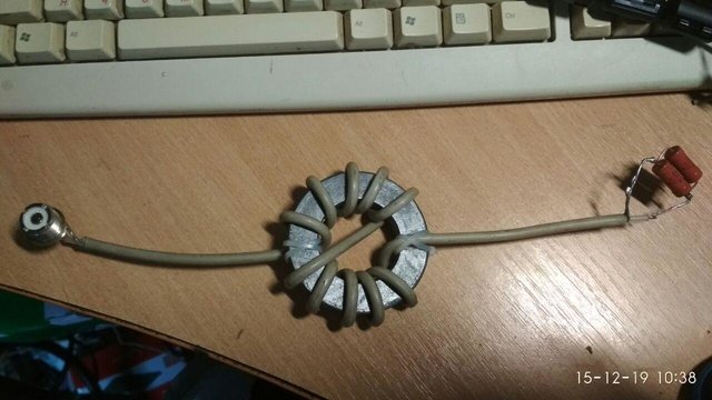

Собственно сделал такой отсекающий дроссель. Подойдет такая конструкция применительно именно к 160-ой версии Carolina?

Сопротивление на конце 50Ом

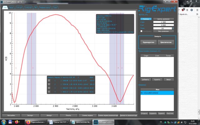

Куча бесполезных графиков, которые не несут ни какой информации. Вас интересуют два диапазона 160 и 80 метров, а Вы зачем-то сканируете весь КВ диапазон, при этом маркеры установлены не в интересующих диапазонах. Проведите измерения на двух частотах 1.9 МГц и 3.65 МГц, ну или если прибор не позволяет так измерять, то хотя бы в этих диапазонах и желательно несколько маркеров установит. И еще напишите какая длина кабеля.

Меня как раз интересуют все диапазоны от 160 до 10-ки. Почему же собственно и выбрал именно эту компромиссную модель антенны. Если бы только 160 и 80 - то натянул два простых диполя и не морочил бы всем голову :-)
А какие графики будут полезными?

Кабель пока вся оставшаяся бухта подключена 52метра
Такой график подойдет:
1.9&3.65.JPG [ 283.62 Кб | Просмотров: 10615 ]
СообщениеДобавлено: Вс 15 дек 2019 23:32
Сообщений: 1164
Ну, вот уже что-то, на маркерах видно, что на 1.9 МГц антенна длинная и ее надо укорачивать, а при укорочении активное сопротивление 33 Ома еще уменьшиться. Про что я выше и писал. На 80-ти метрах сопротивление около 50 Ом, вот и КСВ хороший. Если Вы установите еще и трансформатор 1:4, то понизите сопротивление еще в 4 раза, поэтому как вседиапазонная антенна не получится. Такая антенна будет работать на высоте 30 метров и выше.

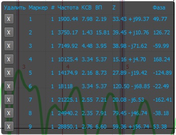

Да, вот сделал табличку всех маркеров на серединах всех диапазонов. Среднее сопротивление 48.25 Ом. Т.е. получается нужен балун 1:1 , чтоб уж совсем напрямую не подключать к кабелю. Если правильно - то какая конструкция балуна сюда подойдет?
all.jpg [ 42.57 Кб | Просмотров: 10597 ]
СообщениеДобавлено: Пн 16 дек 2019 12:33
Сообщений: 1164
Нет, не угадали, у Вас коаксиальный кабель выступает в роли трансформатора и он трансформирует разное сопротивление антенны по разному, при чем при такой марке и длине кабеля имеете очень низкий КПД на ВЧ диапазонах 3-5 %, еще раз повторюсь, антенна не работает!!! Уже на 7 МГц КПД 10-15 %.
