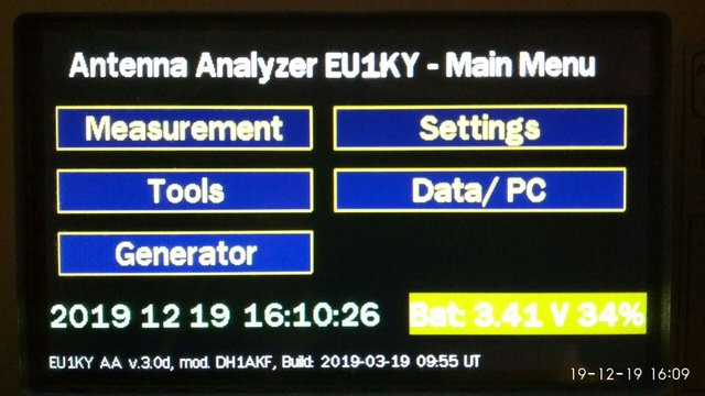

Я уже поменял...
Только слетели данные по аккумулятору. А может так и должно быть.
Вот не понятно нужно теперь, после замены прошивки, делать HW-калибровку?
Фото прошитого сейчас и график магнитуды, если я правильно понял, прикрепил ниже.
На счет фазы я тоже не в курсе, зачем она там :-) Просто смотрю, что не такие значения как у Вас на приборе. Вот поэтому и прошил такую-же прошивку, чтоб сравнить.

Если HW-калибровку не делать то просканировал ту же нагрузку 50 ом из комплекта прибора. На тех же параметрах и таки графики поменялись.
Похоже косяк таки в прошивке?

СообщениеДобавлено: Чт 19 дек 2019 18:43
Сообщений: 311
Откуда: KP50DA
UR7HJR писал(а):
Я уже поменял...
HW калибровку делать надо.

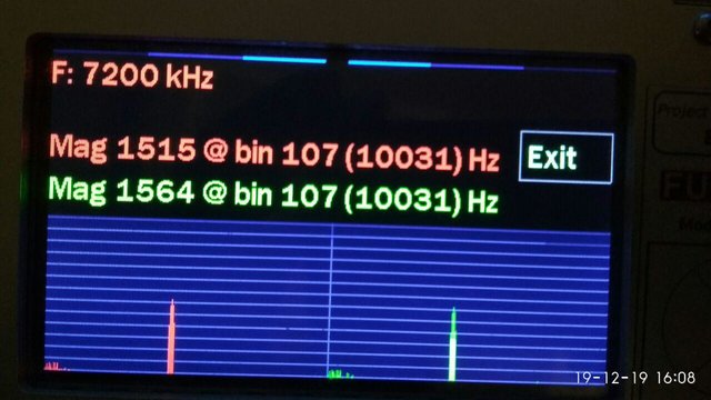

Про режим генератора, я про другое. Когда сделаете все калибровки и HW и Short, Open, 50Ohm и установите джампер на ВЧ плате в рабочее положение, то подключите 50Омный эквивалент из комплекта поставки и из главного меню зайдите в режим Generator, должно быть что-то такое (картинку взял из интернета, сейчас не дома):
Screenshot_4.jpg [ 83.8 Кб | Просмотров: 11328 ]
у вас на 7.200MHz какие значения в выделенных красным областях будут?

Снова пересмотрел инструкции по калибровке прибора, думал может чего не так первые разы делал. Оказалось все правильно.
Сделал все заново.
После всех калибровок получил следующие графики на калибровочной нагрузке:

СообщениеДобавлено: Пт 20 дек 2019 00:58
Сообщений: 311
Откуда: KP50DA
Сделал все заново.
На мой взгляд с вашим анализатором все в порядке.
