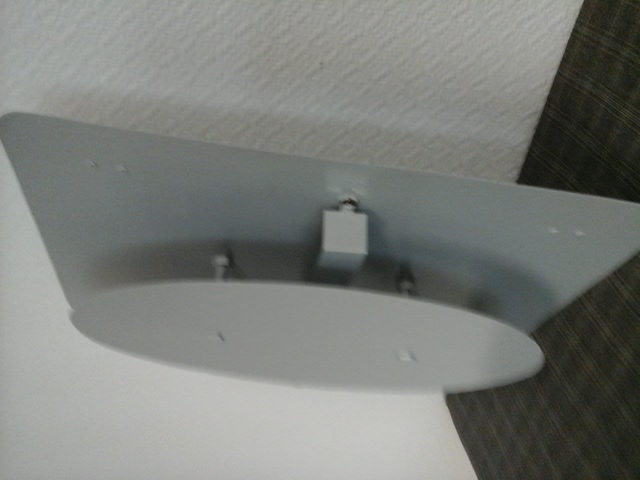

Рекомендую для изготовления на табуретке, вот такую антенну!
Делается просто, повторяемость отличная.

Это микрополосковая (patch) антенна. Калькулятор размеров для любой частоты:
https://www.allaboutcircuits.com/tools/ ... tor/?hcb=1
Не понятетна лишь реализация точки питания. Подгонка входного сопротивления под волновое сопротивление кабеля, видимо, проводилась в HFSS.
СообщениеДобавлено: Чт 08 июл 2021 18:34
Кроме "авангардного" внешнего вида, малых габаритов, у patch-антенны нет никаких преимуществ перед проволочной, тут согласен с Вадимом.
Полоса по КСВ<2 составляет 2% от базовой частоты, т.е. BW=11...13 МГц, два соседних ТВ канала. Или 1 мультиплекс!

СообщениеДобавлено: Вт 13 июл 2021 16:51
Микрополосковая патч-антенна
https://slideplayer.com/slide/10531895/ 3:45 "недостатки"
- узкий диапазон частот
- невысокая эффективность
- низкое усиление
- паразитное излучение линии питания и от соединений
- невозможность использования как излучатель запитываемый с конца, кроме конической щелевой антенны
- не выдерживает высокую мощность
- излучатель поверхностной волны - surface wave (для ближней связи - прим.перев.)

Patch3G.jpg [ 70.3 Кб | Просмотров: 10361 ]
Вот патч антенна с рабочей полосой 20%

BW 20% это много, но с шунтами. У классики 1-5%.
Антенна Batwing из проволоки. Чертёж для всего диапазона 470-720 МГц.

Точно, дилетант. Видно не от хорошей жизни придумал делать антенну для 97 МГц на патч структуре. И высота установки патча 0.01 лямбда. "Классика" тут ни при чём.

Полосу патч антенны 20% доказать нужно. Одной надписи "Огонь" или рисунка очага недостаточно. ;)
Вам доступна антенна aleks07111971, прибор nanoVNA есть, чтобы измерить КСВ в полосе 470-720 МГц?
