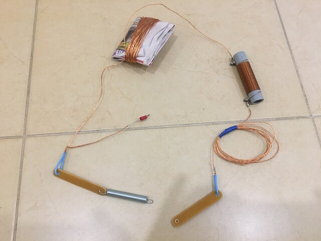

Антенну можно согласовать и LC-звеном, а если выполнить как инвертед V, то можно ожидать появления излучения под низкими углами. В любом случая end fed, при такой высоте предпочтителен. У меня с балкона 5 этажа на дерево брошен луч, длиной 10 м + катушка (30 мкГн) + 1.4 м еще кусок провода, с трансформатором 1:49 работает в трех диапазонах 40-20-10 м. На фото конструкция антенны.

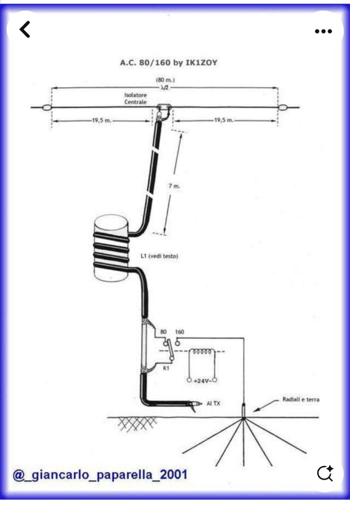

Интересную конструкцию диполя на 160 (80) метров подсмотрел в интернете. По крайней мере раньше не встречал. Почему указано реле на 24 а не 12 вольт , не знаю. Может корифеи антенностроения подскажут...
Мне кажется, что это не принципиально. Что у автора было, то и поставил.

Какое расстояние (чему равна) часть кабеля, на котором снята оплетка?
