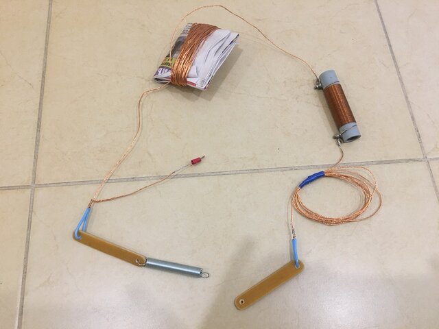

Антенну можно согласовать и LC-звеном, а если выполнить как инвертед V, то можно ожидать появления излучения под низкими углами. В любом случая end fed, при такой высоте предпочтителен. У меня с балкона 5 этажа на дерево брошен луч, длиной 10 м + катушка (30 мкГн) + 1.4 м еще кусок провода, с трансформатором 1:49 работает в трех диапазонах 40-20-10 м. На фото конструкция антенны.
IMG_0089.JPG [ 165.28 Кб | Просмотров: 9919 ]
