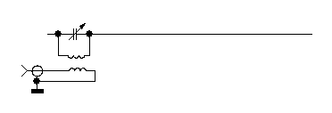

У настроенной в резонанс антенны нет катушек и КПЕ, она напрямую подключается к трансиверу (фидером само собой).
КПЕ и катушки - это тюнер, через который можно настроить все что угодно.
У радиолюбителей есть антенна под названием LW.
Нравится работать на сопли и веревки - работайте, но доказывать остальным, что эти суррогаты есть верх антенного искусства - глупость.

СообщениеДобавлено: Пт 28 апр 2023 15:30
RA1AMW писал(а):
Странно! Про какие КПЕ идет речь!?
У меня работает такое:
Fuchs.GIF [ 627 байт | Просмотров: 12059 ]
